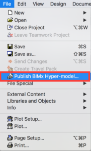

MacではBIMx Desktop Viewerからアップロードできない
影響のあるバージョン: ARCHICAD 19 製造番号 6006 & 18 製造番号 9019 | 重要度: 対応方法あり | ID: 214359
{i} 注: ARCHICAD 20では、バージョン20のBIMx Desktop Viewerからのアップロードができないため、この問題はありません。
問題
BIMx Desktop Viewerでは、CodeMeterドライバの非互換性により、BIMxモデルの共有中に以下のエラーメッセージが表示されることがあります(CodeMeterドライバ 5.21、5.22aで発生します)。
BIMx share error
対応方法
  • ファイル]メニューからARCHICADからBIMxモデルを発行してアップロードします。Publish BIMx Hyper-model

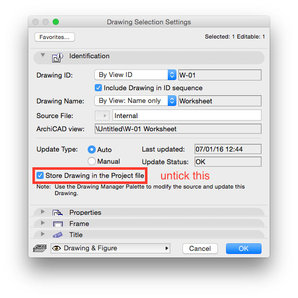

自動テキストは、BIMxハイパーモデルの全てのレイアウト内で同じになってしまう
影響のあるバージョン: ARCHICAD 19 or older| 重要度: 対応方法あり | ID: 201051
{i} 注意: ARCHICAD 18 9013 および ARCHICAD 19 6006のアップデートで修正済み
問題
BIMxハイパーモデル内のすべてのレイアウトの自動テキストは、自動手テキストがレイアウト上に配置された図面に含まれている場合、最初にエクスポートされたレイアウトのデータになってしまいます。
原因
BIMxハイパーモデルの保存処理中に、ARCHICADは自動テキストを(正しくない形で)変更するため、すべての自動テキストは最初のレイアウトから内容を継承します。これは、レイアウト上の自動テキストを含む図面がプロジェクトファイルに保存されている場合にのみ発生します。
対応方法 1
自動テキストを含む各レイアウトに図面を配置する代わりに、マスタレイアウトに自動テキストを配置します。
対応方法 2
図面の設定ダイアログ内の「プロジェクトファイル内に図面を保存」の血チェックボックスを、発行時にチェックを外す必要があります。

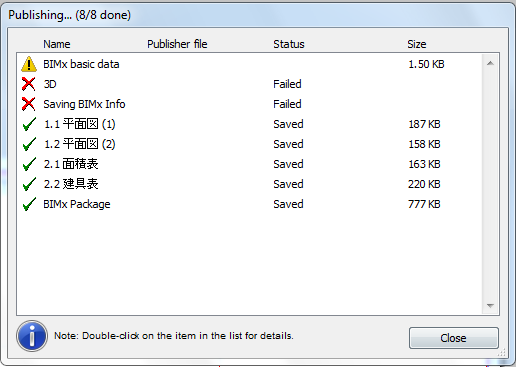

オペレーティング・システムのログイン名にダブルバイト文字が含まれている場合、3DデータをBIMxハイパーモデルにエクスポートする際にエラーが発生します。
影響のあるバージョン: ARCHICAD 19| 重要度: 対応方法あり | ID: 197402
{i}ARCHICAD 19 5005アップデートで修正済み
問題
BIMxハイパーモデルをエクスポート(公開またはアップロード)する際に、パブリッシャーがハイパーモデルの3Dデータを保存できない場合があります。
3d export failed
原因
問題は、ユーザーのオペレーティングシステムのログイン名または発行するパスにダブルバイト文字が含まれていることです。
対応方法
この問題を回避するには、オペレーティング システムのログイン名にラテン文字のみを含む名前を使用するか、エクスポート パスにラテン文字のみを含むパスを選択するかのいずれかを選択します。

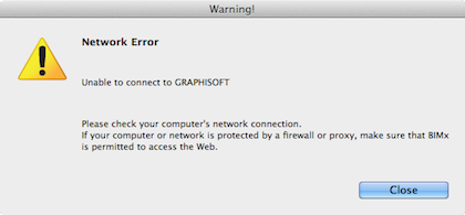

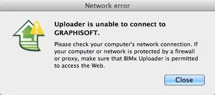

BIMx Model Transferサイトへのファイルアップロード
ARCHICADからBIMxハイパーモデルをアップロード
ネットワークエラー
network error_
BIMx クラウドデータベースにサインインしたライセンス番号とBIMxアカウントでArchicadが送信できませんでした。これは下記のいずれかの原因によるものです:
  • ネットワークの制限により、ARCHICADクライアントからGRAPHISOFTのサーバーへの接続に問題が発生した。もしくは、
  • サーバー側で異常が発生し、ARCHICADクライアントの参加が許可されなかった。
ファイアウォール/アンチウイルスソフトウェアの設定を調整しても問題が解決できない場合は、BIMxテクニカルサポートに以下の情報を記載して電子メールを送信してください。:
  • どのような問題が発生しているか(Archicadからのアップロードか、BIMx Desktopからのアップロードか、表示されたエラーメッセージの内容)
  • サインインに使用したEメールアドレス
  • ライセンスキー番号 (緑色のWIBU、もしくは銀色のCodeMeterキー)
  • the ARCHICAD Fastloggerファイル

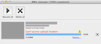

アップローダがGRAPHISOFTに接続できません。アップロード先にアクセスできません
BIMxハイパーモデルの3Dビューとレイアウトを発行した後、BIMxアップローダアプリケーションは以下のエラーを表示することがあります:
uploader is unable to connect to graphisoft_
cant access upload location_
このようなエラーメッセージは、BIMxアップローダアプリが選択したアップロード場所にBIMxファイルをアップロードできない場合に表示されます。ほとんどの場合、選択された場所はプライベートフォルダであり、アップローダアプリケーショ ンはそこにファイルをアップロードする許可を取得していません。プライベートフォルダへの公開は、有効な保守サービスを持つクライアントのみが利用できます。このサブスクリプションを利用していると思われる場合は、BIMx テクニカルサポートに以下の情報を添えて問題を報告してください。
  • BIMx Uploader アプリケーションのログファイル
回避策として、モデルを公開でアップロードしてみてください、もしくは iOS または Android端末で、別のファイル転送オプションを使用してください。

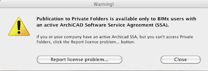

プライベートフォルダへのアップロードは保守サービスが有効の場合でのみ動作します
publication to private folders is only available for customers with SSA_
プライベートフォルダにアップロード]オプションを選択すると、保守サービスが有効ではない場合、このダイアログが表示されます。有効な保守サービスをお持ちの場合は、[ライセンスの問題を報告] ボタンをクリックして問題を報告してください。

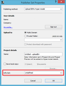

発行セットプロパティで未定義の情報セットがあると、BIMxハイパーモデルのアップロードエラーが発生する
{i} 注意: この問題はARCHICAD 19 7006のアップデートで修正済みです
ARCHICADプロジェクトにARCHICAD 18で保存された発行セットが含まれている場合、その情報セットは変更するまで「未定義」となります。
情報セットが未定義のままだと、ハイパーモデルのアップロード処理が正常に行われず、ハイパーモデルの一部の要素が欠けてしまいます。"Upload completed with errors. "というメッセージがアップローダーウィンドウに表示されます。
アップロードの詳細では、一部の要素はユーザーによって既に公開されているにもかかわらず、まだ公開されていない状態になっています。
これを回避するには、発行者の設定プロパティダイアログの情報セットをチェックして、適切に設定してください。

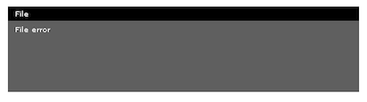

ファイルエラー
開いたファイルが破損している場合、またはARCHICADの新しいバージョンのBIMxアプリケーションで保存されている場合、ファイルエラーメッセージがポップアップ表示されます。 error.png

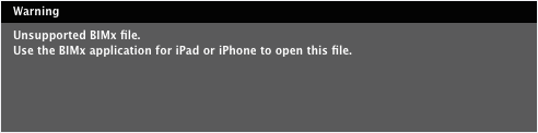

サポートされていないBIMxファイル
BIMx 17デスクトップアプリケーションではBIMx Hyper-modelsを開くことができませんが、これらのファイルはBIMx 18デスクトップアプリまたはそれ以降、AndroidおよびiOSモバイルBIMxアプリで開くことができます。 Unsupported file type

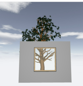

テクスチャが表示されない
重要度: 対応方法なし | ID: 127789
alpha channel BIMx
アルファチャンネルの透明度を持つテクスチャは、別の透明なサーフェスを通して見た場合には見えません。これはBIMxで使用されている3Dエンジンの制限であり、今のところ回避策は知られていません。
