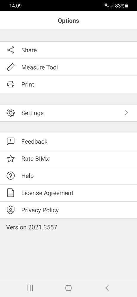

メニューから[印刷]を選択し、印刷設定を構成します
ビューを選択したら、アプリケーションの右上隅("...")にある[その他のオプション]メニューボタンをタップして、[印刷]を選択します。次の2ページで、印刷設定を設定できます。

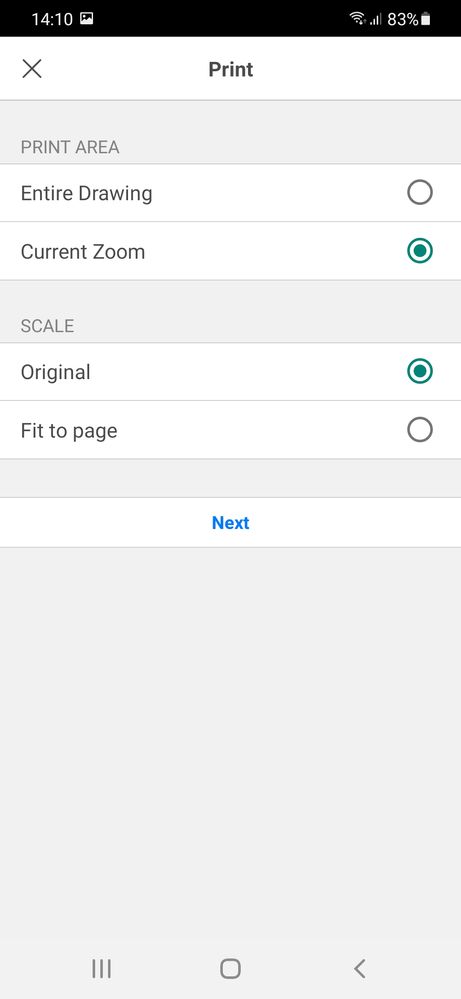

印刷領域は、図面全体を印刷するか、現在ズームしている領域のみを印刷するかを設定します。スケールオリジナルに設定すると、Archicad内でレイアウト用に定義されたサイズで図面を印刷できます。ページに合わせるを選択すると、印刷された画像が用紙の境界に比例して調整されます。

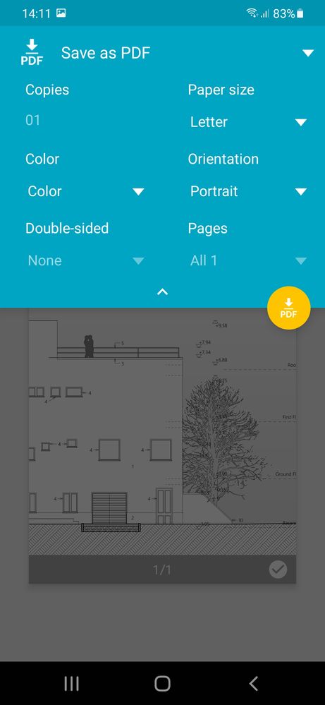

次へをタップして、3ページ目でプリンタを選択するか、PDFとして保存します。部数、用紙サイズ、色、向きなどを設定すると、必要なドキュメントを印刷できるようになります。[PDFとして保存]オプションを使用すると、追加の手順でドキュメントを保存する場所を定義できます。
