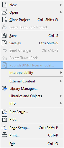

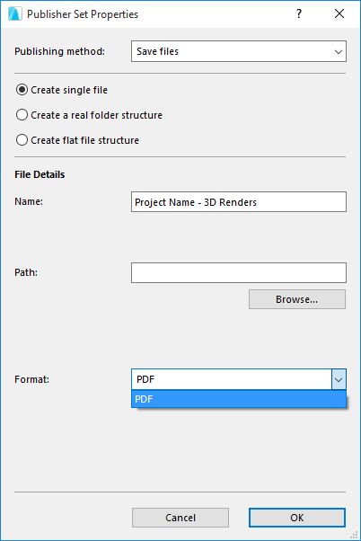

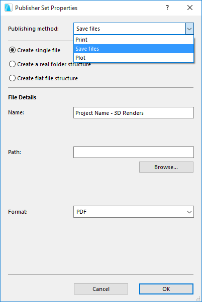

[ファイル]メニューにおいて[BIMx Hyper-modelを発行] 機能がグレー表示になっています。発行方法として[BIMx Hyper-modelのアップロード] を選択できず、また、発行セットの出力形式としてBIMxを選択することができません。
原因
BIMxアドオンの必要条件の1つが欠けているために、このアドオンがARCHICADの起動中に読み込まれません。欠落しているのはVisual Studio 2013のためのVisual C++再頒布可能パッケージ で、ARCHICAD 22のインストールプロセス時にインストールされません。
解決方法
BIMxアドオンの作動必要条件である、欠落したVisual C++をインストールします。VCRedist 2013インストーラーは、こちらのサイトで提供されています。これをインストールした後、ARCHICADを再起動する必要があります。
