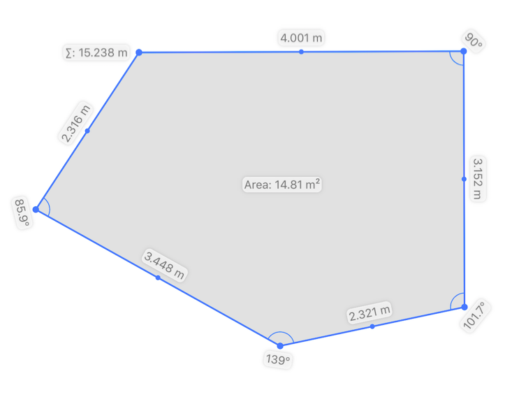

計測を開始したい最初のポイントにドラッグ&ドロップで移動させ、最初のポイントに移動したら、ポインタを離し次のポイントへドラッグします。1辺の壁の長さや、閉じた区域を計測します。このツールでは3点目が配置されたらすぐに面積が提供されます。
計測項目:
また、このツールは常時配置したポイントの”合計距離”を提供され、さらにそれぞれのポイントの間の距離が表示されます。(次のポインタとの右隣に配置されます)
![BIMx PRO Measure tool - Area example BIMx PRO Measure tool - Area example](/t5/image/serverpage/image-id/24209i8B388D94EB7C2F5E/image-size/large?v=v2&px=999)

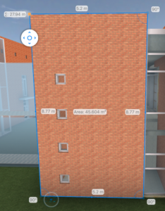

計測を開始したいポイントに移動し、最初のポイントにポインタをドラッグ&ドロップします。最初のポイント上で離し、次のポイントにドラッグしていきます。1辺の壁の長さや、閉じた区域を計測します。このツールでは3点目が配置されたらすぐに面積が提供されます。
計測項目:
![BIMx Measure tool-3D BIMx Measure tool-3D](/t5/image/serverpage/image-id/24213iD03BBC3AB23486F9/image-size/large?v=v2&px=999)

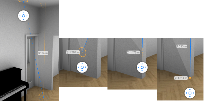

3D上での計測ツールではスマートガイドにより正確な計測ができるようになります(下記)、垂直もしくは水平の計測をまっすぐ行えるようガイドが表示されます。オレンジ色の円によって計測点が垂直面にあるのか(左から2つ目の画像)、もしくは水平面にあるのか(左から1つ目の画像)を認識できます。点線(左から3つ目の画像)は計測点がエッジじょう、もしくは垂直、水平上にある場合に表示され、オレンジのポイント(左から4つ目の画像)はポイントがスナップしている間表示されます。これら全てのスマートなガイドは計測を直感的に素早く、正確に行えます。
![BIMx-Smart Guides-Measure tool BIMx-Smart Guides-Measure tool](/t5/image/serverpage/image-id/24214i7263B8F047318ABB/image-size/large?v=v2&px=999)
