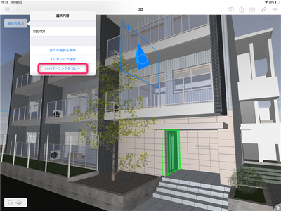

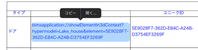

BIMxでハイパーリンク経由でモデル要素にアクセスする方法
建設現場やFMにおいて簡単にデータにアクセスできることは必要不可欠です。 BIMxはバーチャルビルディング内の3D要素を容易に特定することができ、現場で要素の確認やマークアップを可能にします。3Dモデル内のBIM要素またはHyper-model自体にすばやくアクセスするには、それらのハイパーリンクをウェブサイト、FMデータベース、製品カタログアプリケーションなどに挿入します。 必要条件 BIMxアプリケーションのインストール AndroidのBIMxでは PRO 機能* モバイルデバイスにダウン...
bimx-access BIMx-001 BIMx-002 BIMx-Schedule

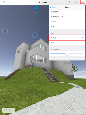

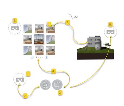

BIMxモバイルでCardboard VR機器の使い方
2016年11月より、BIMxおよびBIMx PRO (iOS & Android)はGoogle Cardboard VR機器の使用が可能になりました。お使いのモバイル機器(スマートフォンのみ)にインストールされているBIMxもしくはBIMx Proが最新かどうかご確認し、以下の手順に従ってBIMx内での臨場感あるふれるVR体験をお楽しみください。 要件: BIMx / BIMx PRO 最新バージョン Google Cardboard v2.0 スマートフォン(タブレットは除く) - Sys...
BIMx_cardboard_icons cardboard_vr-walking-mode cardboard_vr_bookmark

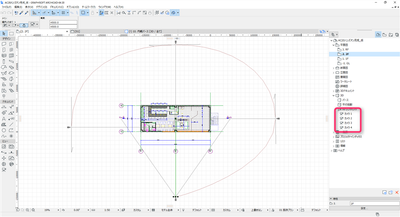

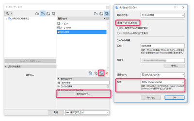

BIMxにカメラパスを追加する方法

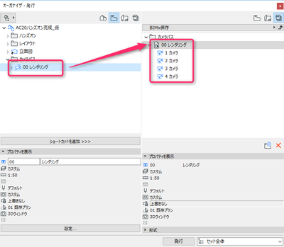

ARCHICADからBIMxに出力する際にフライスルーのカメラパスを追加する場合、発行セットを使用して作成します。 手順1:BIMx出力用の発行セットを作成 BIMx出力の発行セットをオーガナイザから作成します。オーガナイザを開き、BIMx出力用の発行セットを作成します。「発行プロパティ」をクリックして、発行セットプロパティに「単一ファイルを作成」を選択し、形式を「BIMx Hyper-model」を選択します。 手順2:カメラパスを作成 ARCHICADでカメラパスを作成します。 手順3:カメ...
bimxpath001 bimxpath002 bimxpath003 bimxpath004

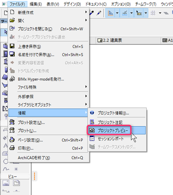

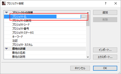

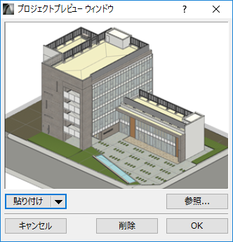

BIMxのプレビュー画像を任意に設定する
BIMxのプレビュー画像を任意に追加するには、プロジェクトプレビューを使用します。 [ファイル]>[情報]>[プロジェクトプレビュー]プロジェクトプレビューウィンドウが表示されます。任意の画像を追加したい場合は、[参照]をクリックして画像を追加します。BIMxアプリで見るとプレビューに設定した画像が表示されます。
Bimx_ProjectPreview Bimx_ProjectPreview_add Bimx_ProjectPreview_iphone

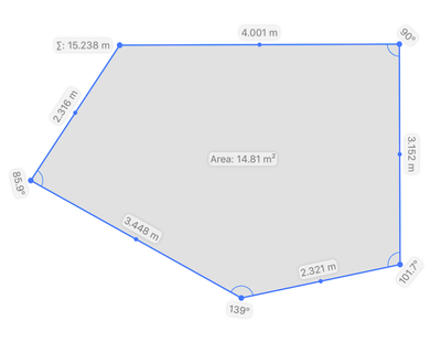

BIMx PRO(iOS)の計測ツールを使用する方法
計測ツールで、2Dまたは3Dで高精度な計測ができます。計測ツールは、最新のiOS用BIMx PROでのみ使用できます。 2Dでの計測ツールの使用 BIMx Hyper-model内の任意の2Dレイアウトを開くと、画面の右上隅に下記のアイコンが表示されます。計測ツールアイコンを押すと、下記のような拡大鏡ポインタが表示されます。計測ツールがアクティブになると、アイコンは下記のように表示されます。最初のポイントにポインタをドラッグ&ドロップして、計測を開始するポイントに移動します。最初のポイントでポイ...
BIMX Measure tool symbol BIMx PRO Measure tool pointer BIMx PRO measure tool icon BIMx PRO Measure tool - Area example

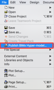

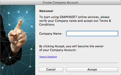

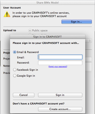

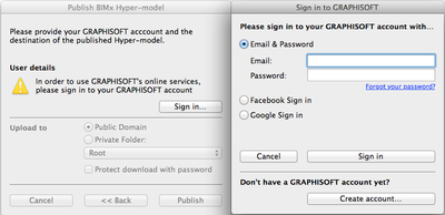

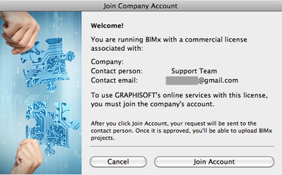

BIMxモデル共有環境を設定する方法
BIMxモデル転送サイトは、商用版ライセンスを保有する各BIMxユーザーに提供される「クラウドサービス」です。有効なソフトウェアサービス契約を結んでいるユーザーは、パブリックアップロードが可能なほか、会社ごとに5 GBのプライベートストレージ領域を得る権利が与えられます。アップロードされるモデルに、3つのレベルのモデルアクセスを使用できます。 [パブリック共有]:BIMxモデル転送サイトにモデルが自動的にパブリックで表示されます。 [プライベート共有/非公開]:モデルはパブリックで表示されません...
Sign in to GRAPHISOFT in BIMx Desktop.png Sign in to GRAPHISOFT from ArchiCAD 02.png 03.png
