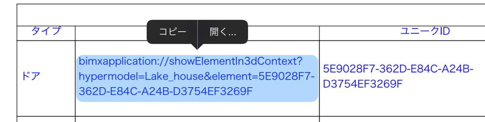

BIMx発行情報(BIMx一覧表)から3D要素に移動する:
BIMxは、一覧表に記載されているメールアドレスやウェブサイトへのリンクを認識し、これらのカスタムのアクセスハイパーリンクをカスタムフィールドに追加することができます。このように要素をリストから閲覧することができ、そのリンクをタップすると、自動的にモデルが3Dビューで選択されて表示されます:
BIMx-Schedule
