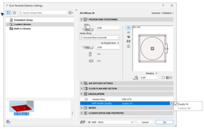

  • スペースごとの空気流量指定
    建物モデル内の各スペースについて、給気と排気の空気流量を個別に指定できるようになりました。
  • ダクト端末の詳細設定
    ダクト端末ごとに空気流量を設定できるだけでなく、その端末が「給気」か「排気」かを指定することが可能になりました。

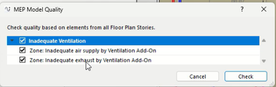

  • 換気チェック機能
    各スペース要件を満たしていない場合の給気・排気不足、または誤ったスペース定義といったエラーをハイライト表示します。
  • 修正後の再チェック
    修正を行ったあとで再度チェックを実行し、すべての設定が要件に準拠し、問題が残っていないことを確認できます。
