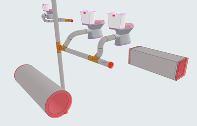

システム計算の包括性が高まるにつれて、ルートやその他の MEP 要素における開放端をすばやく特定する能力がこれまで以上に重要になっています。
これに対応するため、新たに 未接続部を簡単に検出し、ズームインして確認できるオプション が追加されました。
主な改善点
  • オンスクリーン表示オプションの強化
    開放接続が 3D ビューで赤くハイライトされ、モデルレビュー中に問題を即座に把握できます。

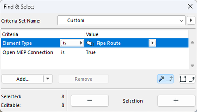

  • 検索条件による絞り込み
    MEP システムの種類などの条件を指定することで、開放接続をすばやくフィルタリング・抽出できます。

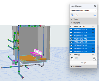

  • 自動カウントと一覧化
    検出されたすべての開放接続が自動的にカウントされ、リスト化されるため、見落としを防ぎます。
  • 課題マネージャ との連携
    特定された問題はすべて 課題マネージャ 内に整理され、各状況に簡単にズームインして詳細に確認・修正できます。
