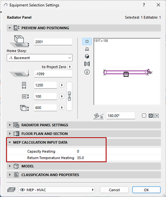

  • 暖房機器の主要条件を設定可能

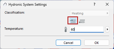

    暖房能力や戻り温度といった主要な条件をユーザーが指定できます。

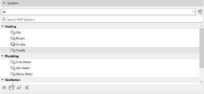

  • システムブラウザでのグループ化

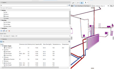

    ダクトや配管システムをまとめて管理できる「システムグループ」を作成可能。供給系・戻り系といったインスタンスはグループ内で並べ替えや個別命名ができます。
  • ネットワークの階層表示
    水配管ネットワーク全体がシステムブラウザ上に階層ツリーとして表示され、ナビゲーションと可視化が容易になります。

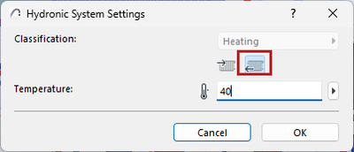

  • リアルタイム計算
    流れの方向や供給温度・戻り温度を指定すると、リアルタイムで計算が実行されます。
  • 即時表示される結果
    能力、質量流量、温度、速度といった結果がシステムブラウザに即時表示され、すぐに確認できます。

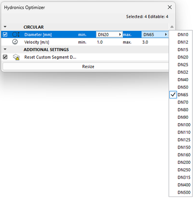

  • 組み込みの「水配管オプティマイザ」
    最小/最大サイズや速度制限を指定し、プロジェクト要件に合わせてシステムを自動リサイズできます。
  • 柔軟なリサイズ操作
    システム全体または一部のみを対象にリサイズ可能。変更数がレポートされ、寸法は即座に更新されます。
