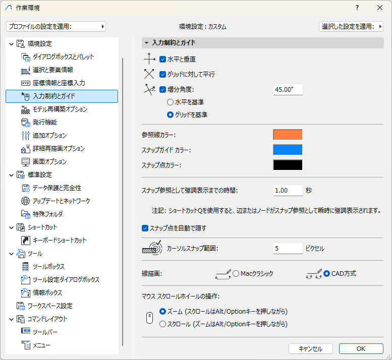

スナップの動作を制御する方法を探していた @CFS_Mike  さんは、「入力制約とガイド」内の設定を見つけました。
「入力制約とガイド」で何が調整できるのか?
このメニューを自分で確認したい場合は、以下の場所にあります:
 オプション > 作業環境 > 入力制約とガイド
このパネルでは、Archicadのスナップとカーソルの動作を制御できます。点群のスナップを無効にすることはできませんが、スナップのワークフローを改善するための便利なツールが含まれています。
このパネルで調整できる主な設定は次のとおりです:
  • スナップガイド & ポイント: スナップガイドや基準点の表示と動作を制御します。
  • スナップ参照角度: 特定のスナップ角度を設定でき、正確な配置に役立ちます。
  • スナップポイントの自動非表示: 必要なときだけスナップポイントを表示し、視覚的なノイズを減らします。
  • ガイドラインのオプション: モデリング時のガイドラインの表示方法や動作を調整します。
  • カーソル動作の設定: カーソルの反応やスナップ要素との相互作用をカスタマイズします。

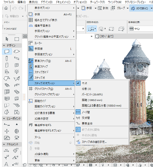

スナップポイントオプション
スナップの動作をさらに調整する方法として、スナップポイントオプションを設定することができます。これは 表示 > スナップポイントオプション からアクセスできます。これらの設定により、要素がジオメトリ上の異なるポイントにスナップする方法を詳細に制御できます。
利用可能なオプション:
  • 半分: エッジを2等分します。
  • 分割数: エッジを指定した数のセグメントに分割します。範囲: 3~100。
  • パーセント: 設定した割合に応じてエッジを2つの部分に分割します。
  • 距離: 設定した間隔でエッジを分割します。
  • 距離に基づく最適な分割: スナップポイントがエッジをできるだけ均等な長さに分割します。
※ 分割数やパーセントなどの設定は、スナップポイント値ダイアログボックス で変更できます。
これらの設定はセグメント単位で適用され、モデリング時のスナップの柔軟性を向上させます。スナップポイントについて詳しく知りたい場合は、こちらをクリックしてください:  [Archicad 28 Help(日本語版)]

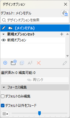

点群をパッシブな設計オプションに配置すると、モデル内での表示をより細かく制御できます。
手順:
  1. 設計オプションパレットを開く
    • デザイン > 設計オプション に移動。
    • パレットが表示されていない場合は、ウィンドウ > パレット > 設計オプション で有効にする。
  2. 新しい設計オプションを作成
  • 新しいオプションセット をクリックし、新しいオプション を追加。
  • 点群をこの新しいオプションに移動。
  1. 点群をオプションに割り当てる
  • モデル内の点群を選択。
  • 設計オプションパレットで、新しいオプションを右クリックし、「選択した要素をリンク」 を選択。

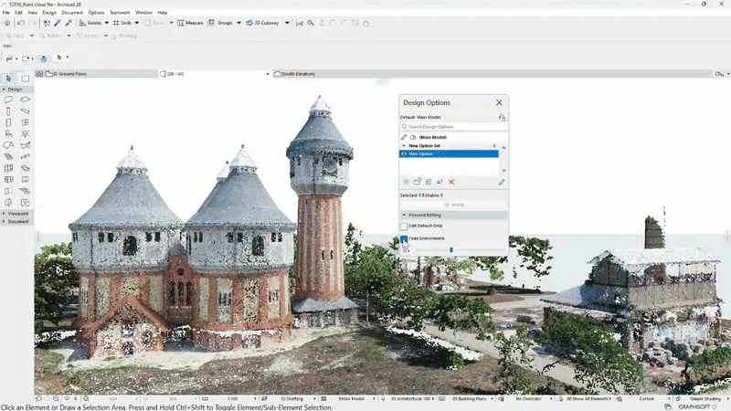

  1. 点群を簡単にオン/オフ切り替え
  • オプションを切り替えると、他の要素に影響を与えずに点群が非表示になる。
  • 設計オプションパレットはモーダルではないため、開いたまま素早く切り替え可能。
           デザインオプションで点群の表示を簡単に切り替え可能

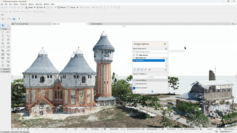

ボーナスツール: 点群のフェードとロックで視認性を向上
  • 環境をフェード オプションを使用すると、点群の視覚的な影響を軽減できます。新しい要素をモデリングする際に、参照としての視認性を維持しつつ、表示を邪魔しません。
     (フェードの仕組みを示すGIF)
