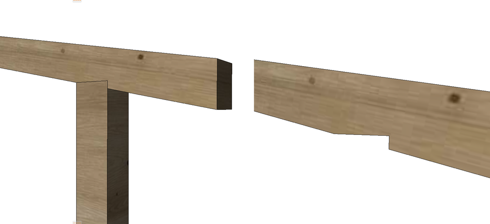

木造梁やトラスといった構造要素では、部分的な切り欠きや端部加工、接合部の表現が必要になることがあります。
その際にジオメトリを複製したり、プロファイルを修正するのではなく、**「開口ツール」**を使えば、要素データや挙動を保持したまま梁をきれいにカットできます。

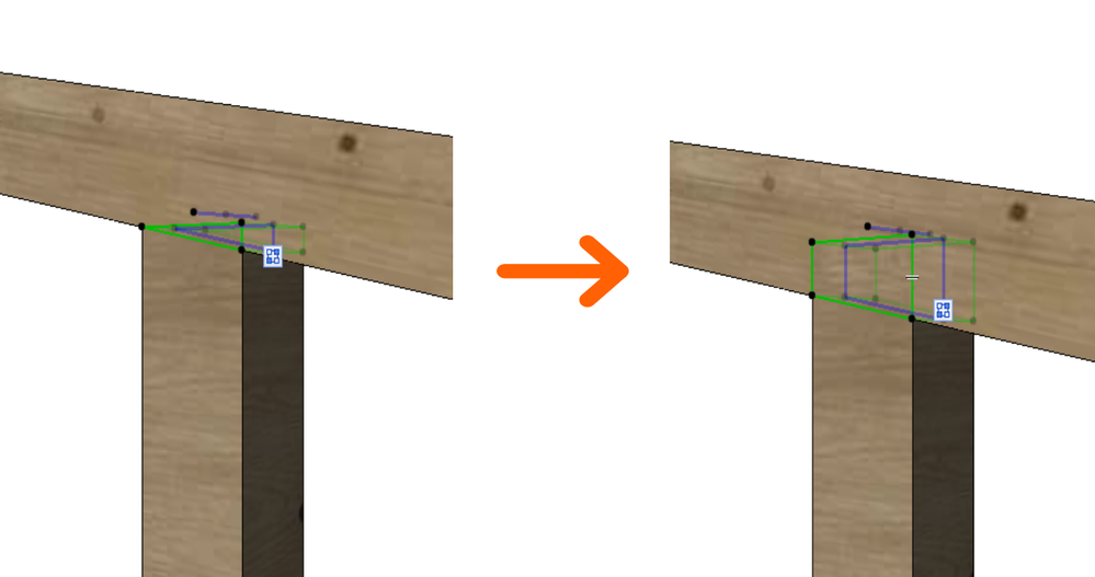

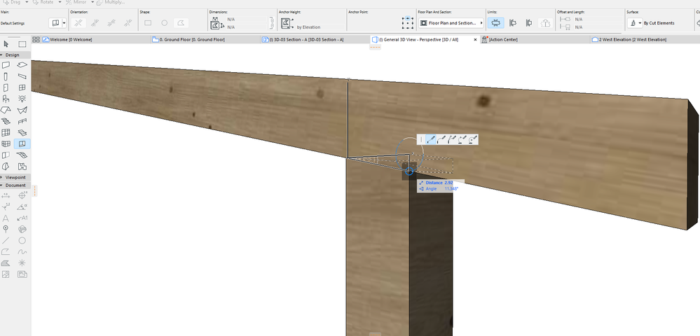

  1. 開口ツールを選択
    [デザイン] > [建築ツール] > [開口](またはツールボックスから開口ツールを選択)
  2. 開口を作成
    平面図または3Dビューで、梁に対して矩形や多角形の開口を描き、カットしたい位置を指定します。
  3. 完成!
    梁は指定通りにカットされます。開口は編集可能で、すべてのモデルビューに反映され、梁のネイティブプロパティを失うことなく正確な図面化が可能です。
