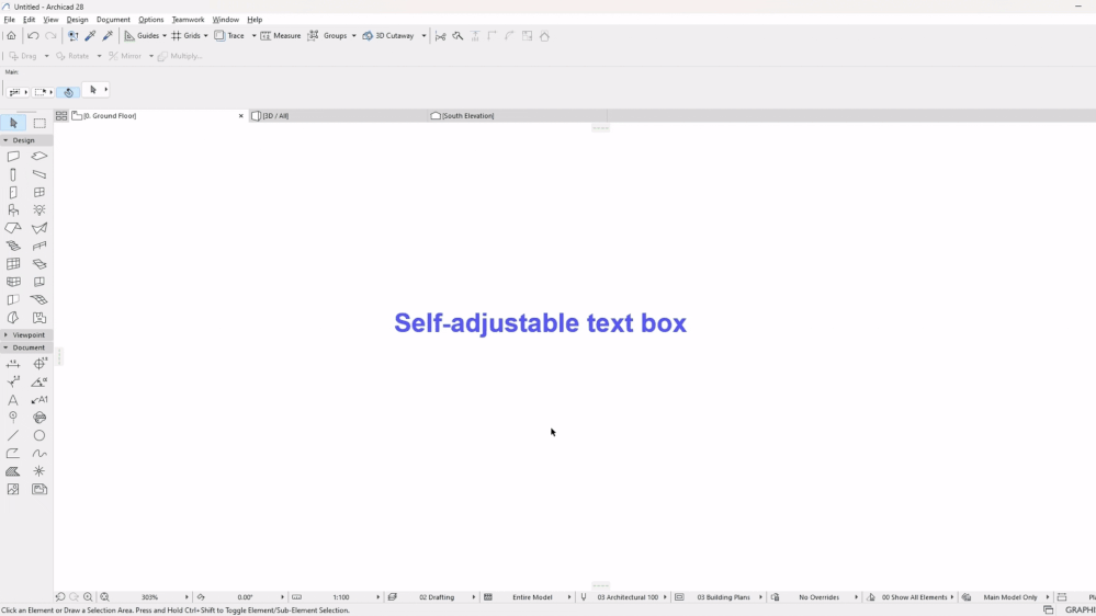

ダブルクリックで幅が調整されるテキストを配置 (@Xandros)
テキストの枠を手動で描く代わりに、配置したい場所をダブルクリックします。これで幅が自動調整されるテキストボックスが作成され、入力する文字数に応じて枠の幅も変わります。寸法記入やラベル付けなど、枠のサイズを気にせず素早く配置したいときに便利です。

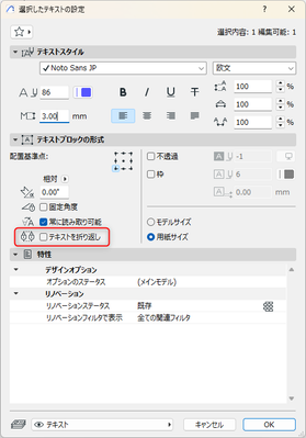

テキストの折り返し」を使う (@kleiner Nick )
すでに固定幅のテキストボックスを配置している場合も、簡単に柔軟なボックスに切り替えられます。該当のテキストを選択し、テキスト設定(Windows は Ctrl+T、macOS は Cmd+T)を開き、テキストの折り返しをオフにします:
これで、ボックスが大きすぎたり他の要素と重なったりするのを防ぎ、既存の配置もきれいに調整できます。

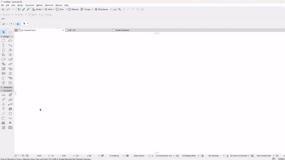

複数のテキストボックスをまとめて調整
この折り返し設定は複数のテキストボックスにも一括で適用できます。すべてのテキストを選択し、テキスト設定を開いて テキストの折り返し をオンにします。一部がすでにオンの場合は、いったん全体を選択してオフにし、そのあと再度オンにすると、すべての設定が揃います。
