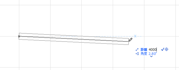

水平/垂直の入力を行う方法として、[shift]キーを押しながら入力する方法が一般的です。しかし、距離の座標入力時には[shift]キーが有効にならないため、カーソルの位置を水平(垂直)にした状態でマウスから一旦手を離して座標入力するか、角度を0度(90度)に指定する必要があります。操作に慣れていないとうまくいかないという方も少なくないと思います。
水平方向の壁入力失敗例

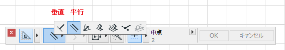

① [ウィンドゥ]>[パレット]>[制御ボックス]を開きます。
※制御ボックスは非表示となっています。
② 平行固定/垂直固定コマンドを長押しして、平行(または垂直)のアイコンを選択し、有効にします。

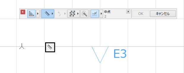

③ マウスカーソルがアイコンの絵に変わるので、参照したい線または既存要素の辺(三又カーソルになる位置)をクリックします。※立面図線や参照線等も参照出来ます。
