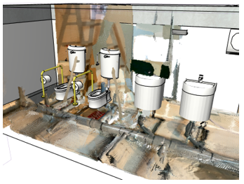

既設建物の改修等で現場確認に行く際に点群データをスキャンしておくと、3Dでかなりわかりやすくなるかと思います。
この点群データ、配置するには少し手間ですが平面図、断面図でも確認することが出来ます。

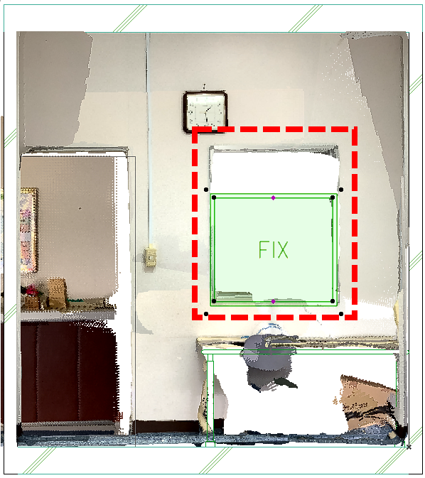

【断面図】

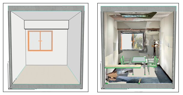

例えば、点群を配置したデータを断面図で確認することで「窓のサイズが図面と現状で違う!」なんてことがあったりするかもしれません。
(実はモデリングが間違ってるかも・・・?)
事前現場確認の際にちょこっと撮影しておくだけで、写真だけではわからなかった部分も検討が行えそうです。

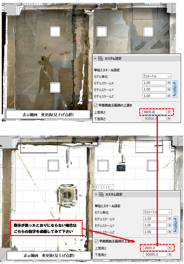

【天井の場合】
天井の点群を撮影した際に、点群の表示範囲の上書きを行うことで
空調機器等の点群も併せて見ることが出来ます
(『上面高さ』、『下面高さ』は配置フロアからの高さとなります)

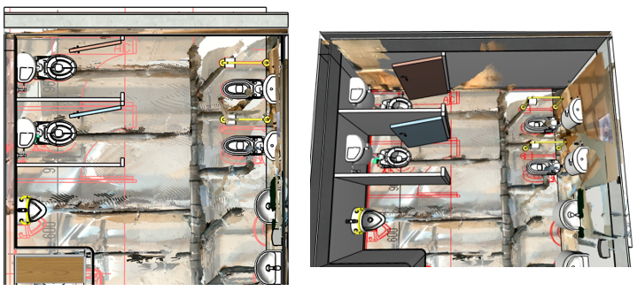

【平面図】

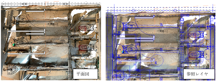

平面図と点群を合わせて確認するときは、どうしても点群が強く見えすぎてしまうので、図面を参照レイヤに入れて確認したほうが見やすいですよ。
また、施工途中の埋設配管等の隠蔽部分を事前に点群データで撮影しておくことにより 今後のメンテナンスにも活用出来ます。
