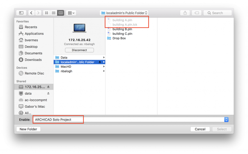

“ホットリンクを配置...”のファイル選択ダイアログでmacOS 10.13 High Sierraを使用した他のユーザーによって既にファイルが開かれるとプロジェクトがグレーになxてしまう。
hotlink_issue
これは、バックグラウンドでsmbがどのように動作するかに関してアップル社で大きな変化があったためです。
