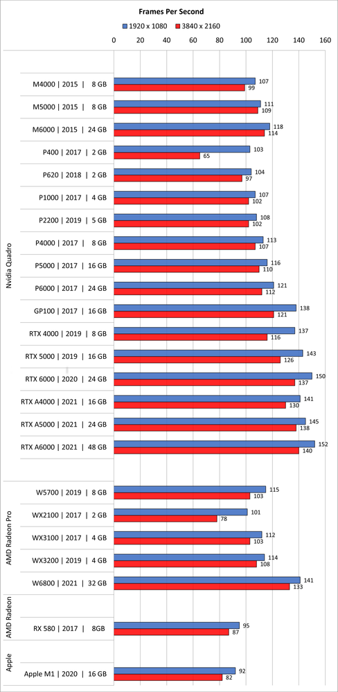

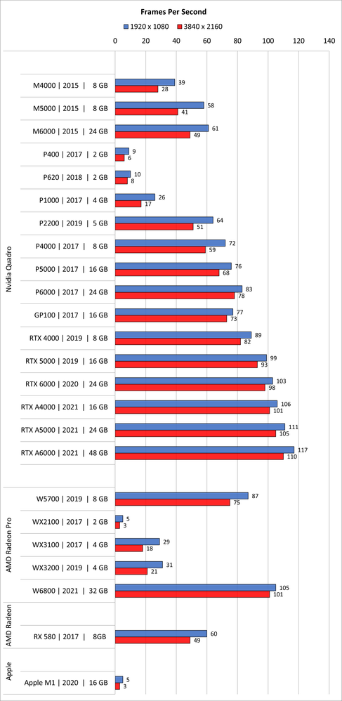

ここでは、標準構成のコンピューター上で異なるモニター解像度において動作させたグラフィックカードが、どの程度異なる性能を示したかについてまとめた結果を確認できます。この測定は、CPUのシングルスレッド性能値が2194であるコンピューターで行われました。各カードは、Windows 10 64 bit上で、小規模住宅プロジェクト(30,000ポリゴン)、高層ビルプロジェクト(1,300,000ポリゴン)、およびスタジアムプロジェクト(9,000,000ポリゴン)を用いてテストされました。フレームレート(フレーム/秒)は、Archicadの3Dウィンドウにおいてナビゲーションを行いながら測定されたグラフィックカードの速さを示します。

小規模プロジェクト(300,000ポリゴン)
中規模(1,300,000ポリゴン)
