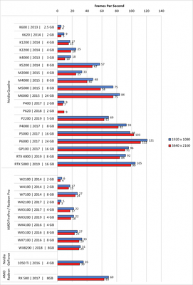

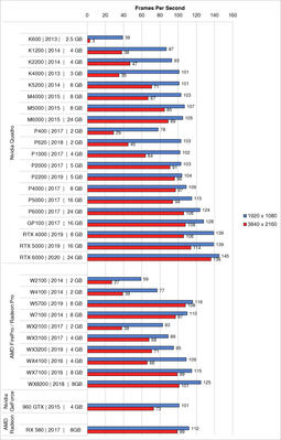

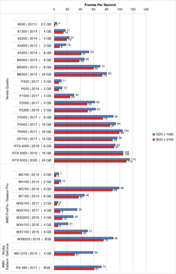

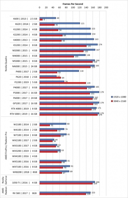

Archicad 25 推奨グラフィックカード
Windows向けの推奨事項 ハードウェアアクセラレーション機能を完全に利用するには、OpenGL 4.5互換グラフィックカードで、専用メモリ2GB以上が推奨されます。 以下のグラフィックカードのレガシーシリーズは推奨されません。 Nvidia Quadro FXおよびQuadro(Fermi architecture)シリーズAMD FireGlシリーズ グラフィックカードドライバのインストール グラフィックカードは、ハードウェアの製造販売業社/サプライヤーによるドライバ(システムが搭載するド...
AC25-GPU-test_small-project.png AC25-GPU-test_Mid-project.png AC25-GPU-test_Large-project.png

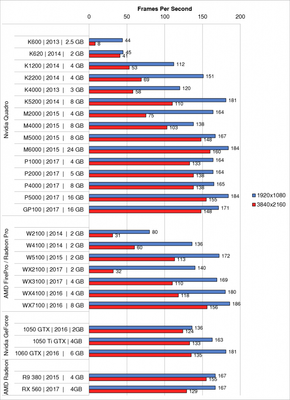

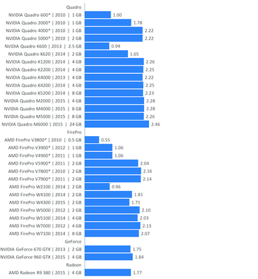

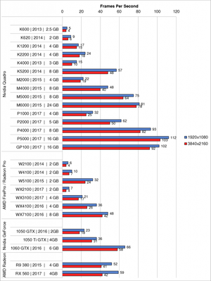

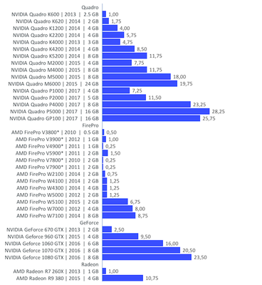

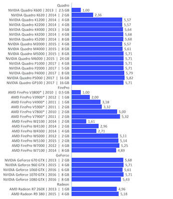

ARCHICAD 24 推奨グラフィックカード
Windowsの場合の推奨事項 ハードウェアアクセラレーション機能をフルに活用するには、専用メモリ2GB以上のOpenGL 4.0対応グラフィックスカードを推奨します。以下のレガシーグラフィックカードのシリーズは非推奨です。 : Nvidia Quadro FXおよびQuadro (Fermiアーキテクチャ)シリーズ AMD FireGlシリーズ グラフィックカードドライバのインストール グラフィックスカードは、ハードウェアベンダーから提供されたドライバ(システム内蔵ドライバではなく)が正しくイ...
1-Small-e1594112249892.png 2-medium-e1594112458894.png 3-large-e1594112875493.png alt text

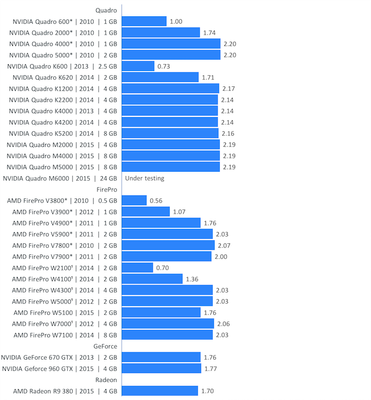

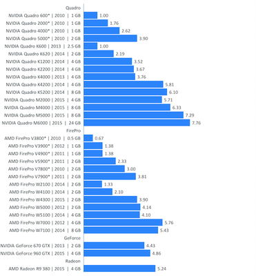

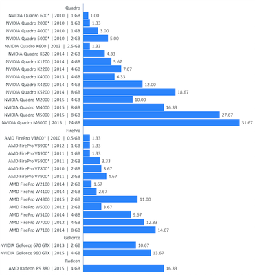

ARCHICAD 23 推奨グラフィックカード
Windowsにおける推奨事項 ハードウェアアクセラレーション機能を最大限に使用するためには2GB以上のメモリを備えたOpenGL 3.3 互換のグラフィックカードを推奨します。下記のグラフィックカードは推奨しておりません: NVidia Quadro FX および Quadro (Fermiアーキテクチャ)シリーズ AMD FireGl シリーズ グラフィックカードドライバのインストール グラフィックカードは、ハードウェアベンダーが提供するドライバ(システム組み込みのドライバではない)を適切に...
23_win10_gputest_sma2-663x1024.png 23_win10_gputest_med2-689x1024.png 23_win10_gputest_lar2-694x1024.png alt text

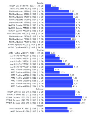

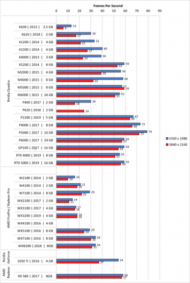

ARCHICAD 22 推奨グラフィックカード
Windowsにおける推奨事項 ハードウェアアクセラレーション機能を十分に発揮するために、1024MB以上のオンボードメモリを搭載したOpenGL 3.3互換互換のグラフィックカードを推奨します。以下のグラフィックカードは推奨されません: NVidia Quadro FX及びQuadro (Fermiアーキテクチャ) シリーズ AMD FireGlシリーズ グラフィックカードドライバのインストール ビデオカードは、ハードウェアベンダーが提供するドライバ(システム組み込みのドライバではない)を適切...
22_win10_gputest_sma2 22_win10_gputest_med2 22_win10_gputest_lar2 alt text

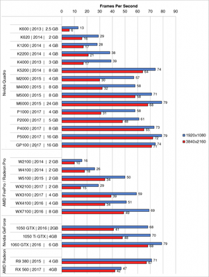

ARCHICAD 21 推奨ビデオカード
Windowsにおける推奨事項 ハードウェアアクセラレーション機能を十分に発揮するために、1024MB以上のオンボードメモリを搭載したOpenGL 2.0互換のグラフィックカードを推奨します。以下のビデオカードは推奨されません。: NVidia Quadro FXシリーズ及びQuadro (Fermi アーキテクチャ) シリーズ AMD FireGl シリーズ ビデオカードドライバのインストール ビデオカードは、ハードウェアベンダーが提供するドライバ(システム組み込みのドライバではない)を適切に...
21_win8_1_sm 21_win8_1_me 21_win8_1_la 21_win10_small

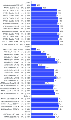

ARCHICAD 20 推奨ビデオカード
Windowsにおける推奨事項 ハードウェアアクセラレーション機能を十分に発揮するために、1024 MB以上のオンボードメモリを搭載したOpenGL 2.0互換のグラフィックカードを推奨します。以下のビデオカードは推奨されません。 NVidia Quadro FXシリーズ AMD FireGlシリーズ ビデオカードドライバのインストール ビデオカードは、ハードウェアベンダーが提供するドライバ(システム組み込みのドライバではない)を適切にインストールした場合のみ正しく動作します。前にインストールし...
_final_small_win8 _final_mid_win8 _final_large_win8 _fin_small_win10
