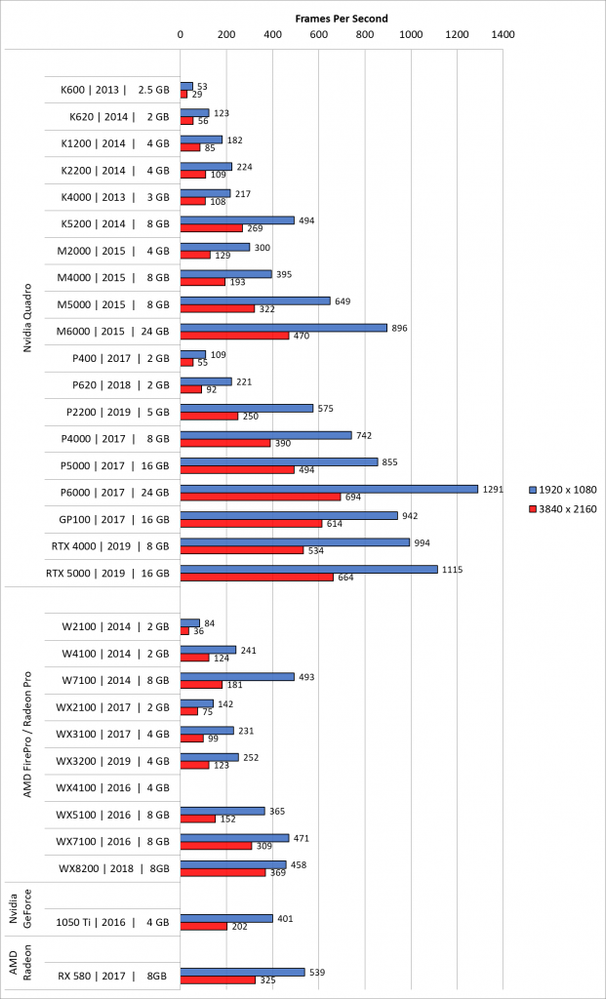

ARCHICAD 23でのグラフィックカードの検証
ここでは、さまざまなモニター解像度のリファレンスコンピュータ設定で異なるグラフィックカードがどのように実行されたかの結果を確認できます。測定に使用したPCは、CPUシングルスレッドパフォーマンスが、2194.であるPCで行われました。グラフィックカードの検証は、Windows10 64ビット上で小プロジェクト(250,000ポリゴン)、中規模プロジェクト(1,6000,000ポリゴン)、大規模プロジェクト(10,000,000ポリゴン)で行われました。FPSはARCHICADで3Dウィンドウをナビゲート中にグラフィックカードで計測された値です。
グラフィックカードの処理能力とは別に、3Dナビゲーション性能に影響する多くの要因があります。 コンピュータのプロセッサー(CPU)は、3Dナビゲーション中に大きな役割を果たします。CPUは、グラフィックカード(GPU)に処理および表示するデータを供給します。CPUがGPUに十分な速さでデータを供給しない場合、GPUの完全なポテンシャルを利用することができません。そのため、強力なGPUと同等の強力なCPUを組み合わせて、CPUボトルネックを緩和することが重要です。3Dナビゲーションはプロセッサーのうち1つのコアを利用していることに注意してください。 そのため、CPUのボトルネックを緩和するには、 CPUシングルスレッドパフォーマンスが重要です。
3Dナビゲーションのパフォーマンスに影響するもう1つの要因は、モニターの解像度です。解像度が高いほど、CPUのひずみは高くなり、GPUのひずみも高くなります。解像度がおおきくなるとフレームが大きくなり、結果としてGPUが計算を完了するのに要する処理時間が長くなります。そのため解像度では速度(フレームレート)が低下します。
他にもグラフィックカードのメモリ容量が無視される場合があります。ファイルを開いて3Dに移動すると、グラフィックカード(VRAM)のメモリが最初に使用され、メモリが使い果たされた後にメインメモリ(RAM)が使用されます。お使いのコンピュータのメモリが3D操作用のグラフィックカードの専用メモリ(VRAM)よりもはるかに遅いことを理解することが重要です。したがって、3D操作のためにコンピュータのメモリ(RAM)にデータを保存することはできるだけ避けてください。そのようなことが起こらないようにグラフィックカードにはモデルを扱うために十分なメモリ(VRAM)があることを確認する必要があります。どのくらいのメモリが必要か見積もる基準はありません。プロジェクトファイルのサイズとグラフィックカードのメモリ使用量との間には相関はありません。ARCHICADはポリゴンの座標ではなく、オブジェクトのパラメータのモデル情報を格納します。 多くのパラメータを持つ巨大なファイルは、大量のメモリを占有する可能性があります。 高解像度の形状を持つもしくは非常に多くの分割が設定されているオブジェクトの場合、さらに負荷がかかります。また、もでる自身がほんの数キロバイトに過ぎないモデルもあるかもしれませんが、超高解像度で巨大なテクスチャを持つ場合グラフィックカードのメモリを手おも消費し遅くなる原因となります。平均サイズのプロジェクトには1GBの専用メモリを推奨しますが、複雑なモデルでUHD解像度モニターが必要な場合は、グラフィックカードの専用メモリを2倍以上にする必要があります。
検証結果 - Windows 10
下記のグラフィックカードはARCHICAD 23で検証済みです。
小規模プロジェクト (250,000ポリゴン)
中規模プロジェクト(1,6Mポリゴン) - FPS比率:
大規模プロジェクト(10Mポリゴン) - FPS比率:
