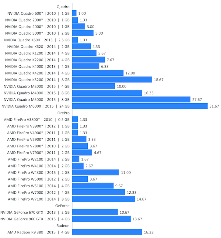

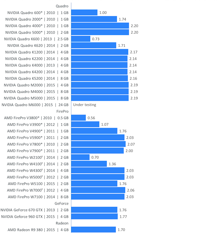

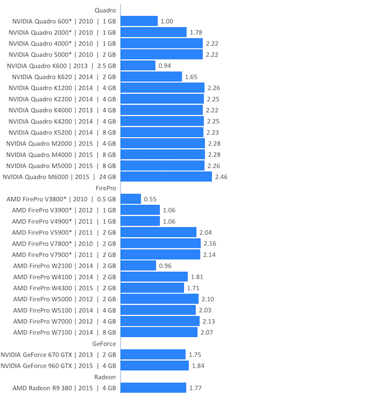

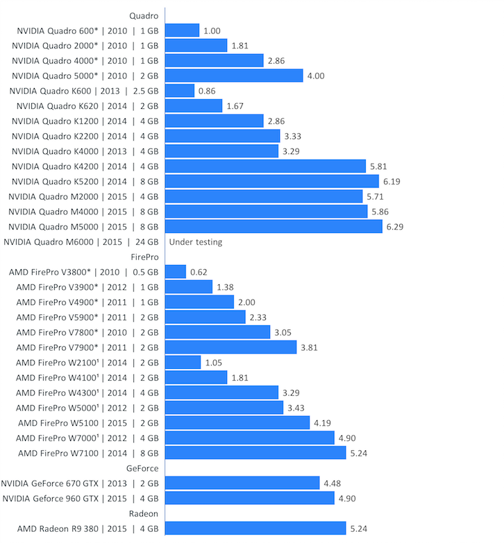

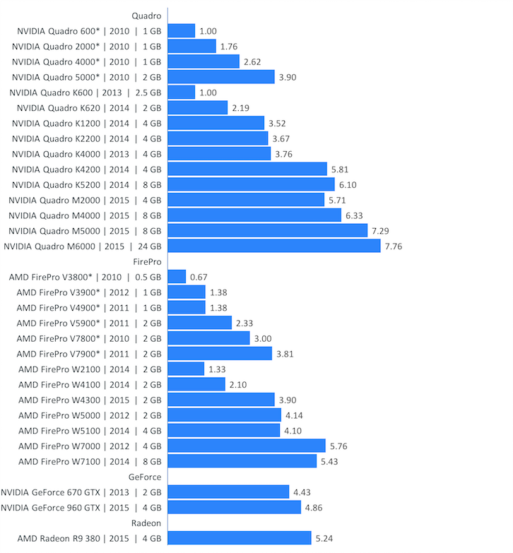

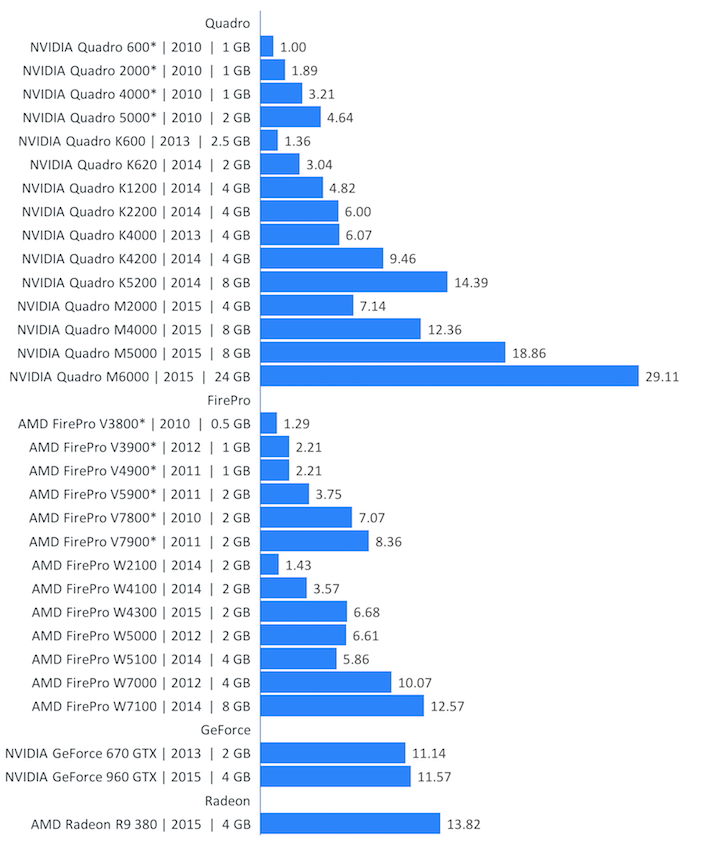

ここでは、さまざまなビデオカードを、4Kディスプレイを搭載した標準のコンピュータ構成で実行した結果を示します。カードは、サイズが小(250000ポリゴン)、中(1,6Mポリゴン)大(10Mポリゴン)のプロジェクトを使用して、2つのオペレーティングシステム(Windows 8.1 64ビットとWindows 10 64ビット)で検証されました。FPS数は、Windows 8.1でのQuadro 600の速度に基づいた1秒あたりのフレーム数です。1秒あたりのフレーム数は、ARCHICADの3Dウィンドウで操作している間に測定されたビデオカードの速度を示します。 速度自体は、主にビデオカードのメモリサイズに依存します。ファイルを開いて3D表示にすると、最初にビデオカードのメモリが使用され、それが不足するとメインメモリ(RAM) が使用され、それも不足すると、コンピュータは仮想メモリのスワップを開始します。仮想メモリを使用すると、ハードディスク上のファイルから格納された情報に到達するまでに時間がかかるため、非常に低速になります。ARCHICADは、ポリゴンの座標によってではなく、オブジェクトのパラメータのモデル情報を格納します。多くのパラメータを持つ非常に大きいファイルでは、大量のメモリを消費する場合があります。また、一部のジオメトリオブジェクトのパラメータが高解像度や分割に設定されている場合、さらに負荷が増します。それ自体がたった数KBのモデルもありますが、大きいテクスチャを多数持つ場合、そのパラメータがビデオカードメモリを大量に消費し、低速になることがあります。そのため、 ファイルサイズとビデオカードのメモリ使用量は必ずしも比例するとは限りません。
検証結果 - Windows 8.1
Windows 8.1のARCHICAD 20で以下のビデオカードを検証しました。
小プロジェクト(250000ポリゴン) - FPS比率:
_final_small_win8
* 最大解像度は2560x1440です
中プロジェクト(1,6Mポリゴン) - FPS比率:
_final_mid_win8
* 最大解像度は2560x1440です
大プロジェクト(10Mポリゴン) - FPS比率:
_final_large_win8
 * 最大解像度は2560x1440です

Windows 10のARCHICAD 20で以下のビデオカードを検証しました。
_fin_small_win10
* 最大解像度は2560x1440です
_fin_mid_win10
* 最大解像度は2560x1440です
 _fin_large_win10
 * 最大解像度は2560x1440です
エラーの説明
¹ 分離線を使用するとディスプレイにノイズが発生します。
