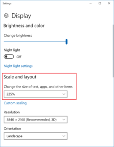

ARCHICAD20 製造番号7001でカーソルがずれてしまい、正確に動作ができない場合があります。これはディスプレイの設定で拡大 (100%以上)にしている場合に発生します。
scale setting

この問題が発生しましたら、次のどちらかの項目をおこなってください:
  1. 画面のスケールを100%に戻す。
  2. ARCHICAD20を以前の製造番号に戻す。
  3. プロジェクトをARCHICAD21に移行する。この問題はARCHICAD21では発生しません。
  4. オプション>作業環境>入力制約とガイドでカーソルのスナップ範囲を9ピクセルに変更します。(初期設定では5ピクセル)。ほとんどの場合、カーソルの実際のホットスポットとその目に見える先端または中心との間の距離は、カーソルのスナップ範囲内に収まります。 (場合によっては、Tabキーを使用して、どの要素をスナップするか要素間を切り替えてください。)
