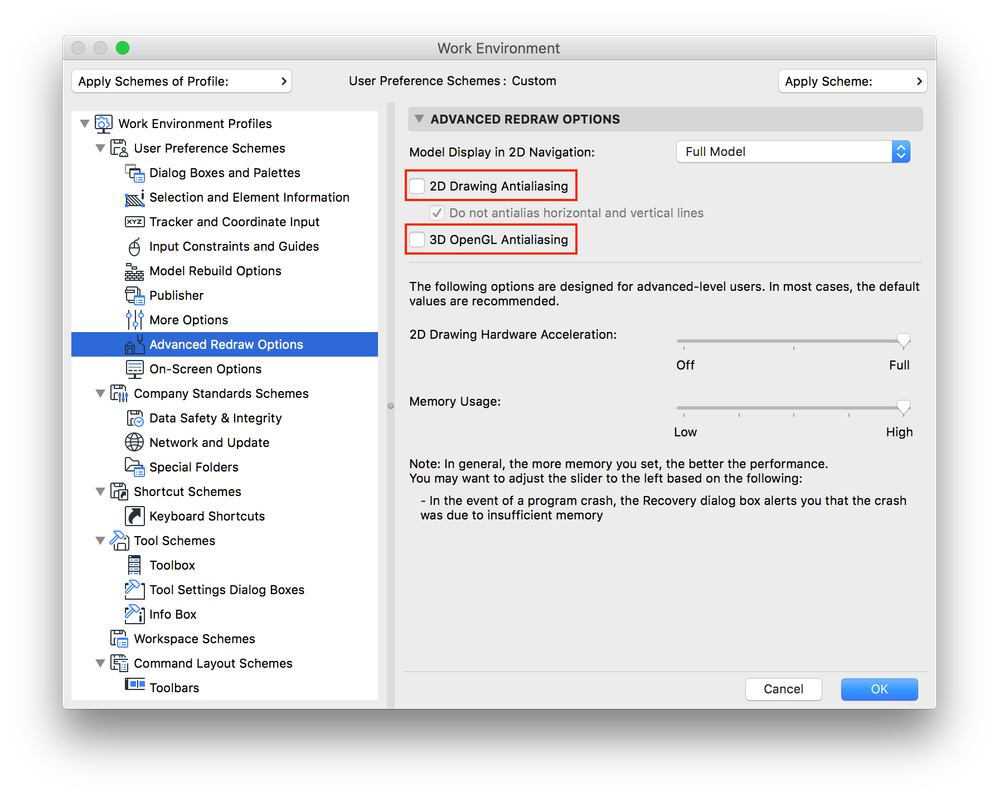

上記の問題はすべて、Archicadのアンチエイリアシング機能をオフにすることで回避できます。手順:
  • Archicadを起動します
  • 移動先: オプション»作業環境»高度な» 詳細再描画オプション
  • 2D図面アンチエイリアスと3D OpenGLアンチエイリアスをオフにします。
  • 「OK」をクリックします。
  • Archicadを再起動します(これらの変更は、Archicadが再起動された後にのみ有効になります)
