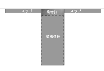

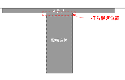

特にコンクリート構造において、打ち継ぎ位置と構造的な意味合いでの分割位置は異なります。
例えば垂直方向での基礎梁とスラブの関係は構造的(施工図的)には下記ですが
打ち継ぎ位置的には下記のように別の分割位置になることがあります。

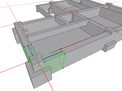

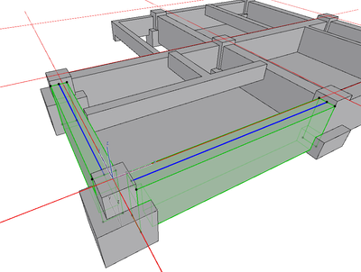

水平の打ち継ぎでは、入力上は柱面~柱面または柱中心~柱中心と入力すべきでしょうが、
打ち継ぎを考慮すると1/4の位置などで分割せざるを得ません。
