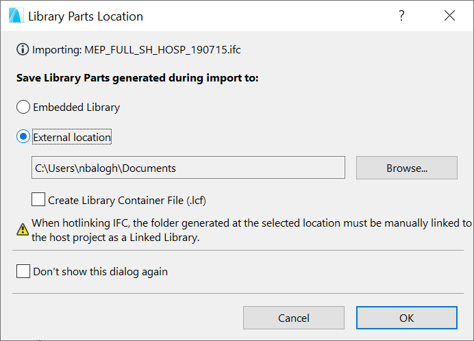

カスタムライブラリにIFCの要素が含まれている場合、それを移行する最も簡単な方法は、現在のArchicadバージョン(.lcf)でライブラリコンテナファイルを作成することです。
  1. 現在のArchicadバージョンでIFCファイルを再ロードします。
  2. [ライブラリ部品の場所]ダイアログで、[外部の場所]を選択します。
  3. [ライブラリコンテナファイル (.lcf)の作成]チェックボックスを有効 にします。
  4. ライブラリマネージャーを開きます([ファイル]> [ライブラリとオブジェクト]> [ライブラリマネージャー])。
  5. ライブラリをBIMcloudにアップロードできるようにするには、[BIMcloudライブラリを追加...] を 選択します。
  6. 既存のIFCライブラリを新しいライブラリコンテナファイルに再リンクします。
  7. プロジェクトから古いライブラリとオブジェクトを削除します(埋め込みライブラリのコンテンツを含む)。

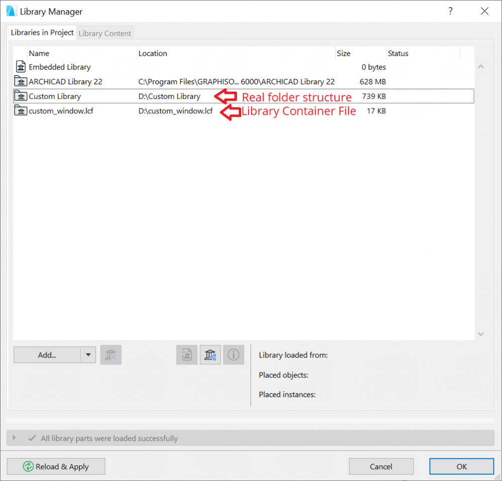

もう1つの典型的な使用例は、特定のテクスチャ、Archicadでモデル化されたオブジェクト、またはGDLプログラミングを使用してライブラリを作成する場合です。これらは、.lcfファイルとして、または実際のフォルダー構造で保存されます。

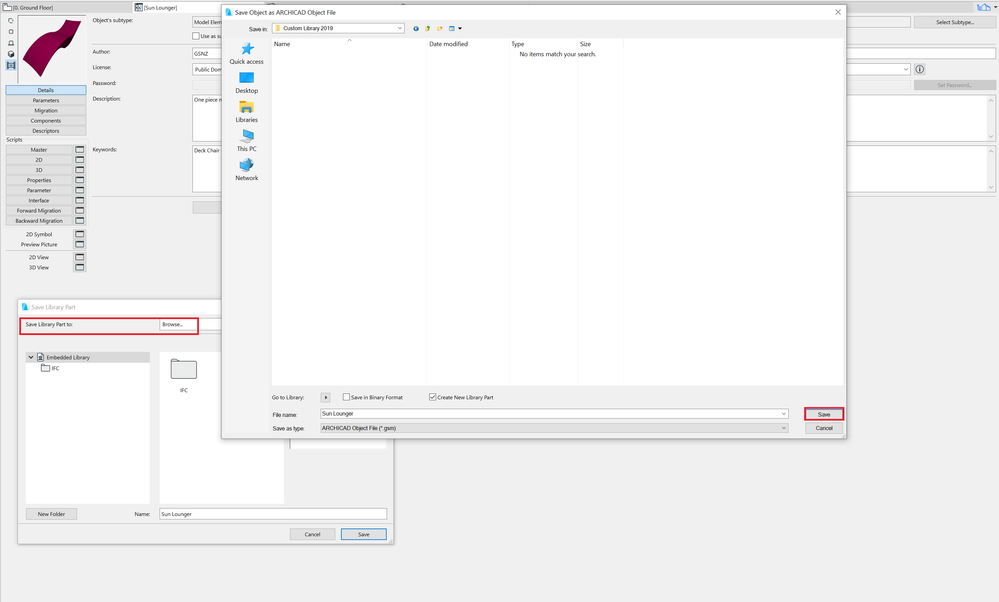

これらのオブジェクトを移行できるようにするには、現在のバージョンのArchicadのすべての.gsmオブジェクトを1つずつ再保存する必要があります。
  1. [ファイル]> [ライブラリとオブジェクト]に移動し、[オブジェクトを開く...]に移動します。
  2. ライブラリ部品を選択>独自のカスタムライブラリを選択します。>
  3. 開くオブジェクトを選択します。
  4. [ 開く]をクリックします。
  5. ファイルを開いたら、もう一度[ファイル]メニューに移動し、[名前を付けて 保存...]コマンドを選択します。
  6. ライブラリ部品を保存する場所を選択します(一時的に使用するための埋め込みライブラリまたは外部フォルダーのいずれか)。
  7. “保存”をクリックします。

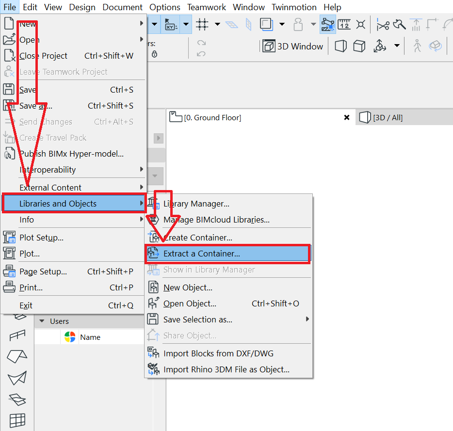

カスタムライブラリをライブラリコンテナファイル(.lcf)に保存することを選択した場合、現在のArchicadバージョンで再保存できるように、最初にそのコンテンツを抽出する必要があります。
  1. [ファイル]> [ライブラリとオブジェクト]に移動し、コンテナを抽出します...
  2. ファイルを開くダイアログからカスタム.lcfファイルを選択します
  3. 新しいターゲットフォルダを参照します。
  4. [OK]をクリックします。
  5. 上記の.gsm移行の手順に従います。
現在のArchicadバージョンですべての.gsmファイルの再保存が終了したら、.lcfを再作成するか、フォルダーをすぐにBIMcloudに再アップロードできます。すべてがアップロードされたら、プロジェクトから以前のライブラリを削除できます。
