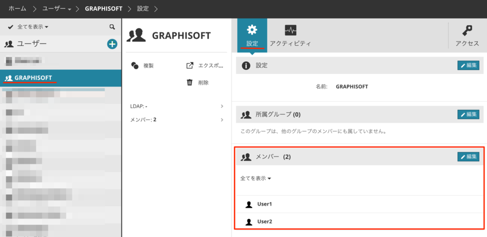

グループを作成する
部署ごとなど、同じ権限単位でグループを作成し、ユーザーを追加していきます。

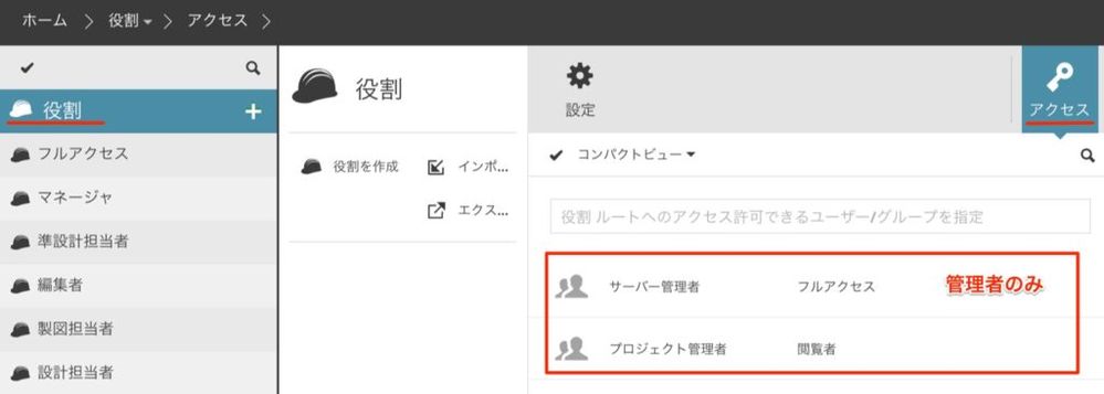

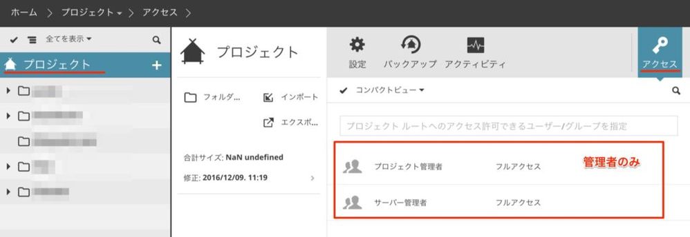

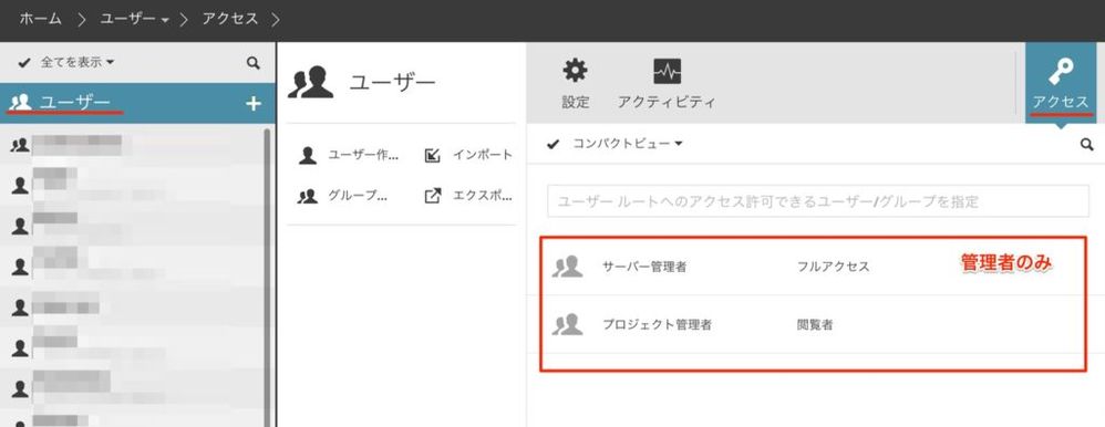

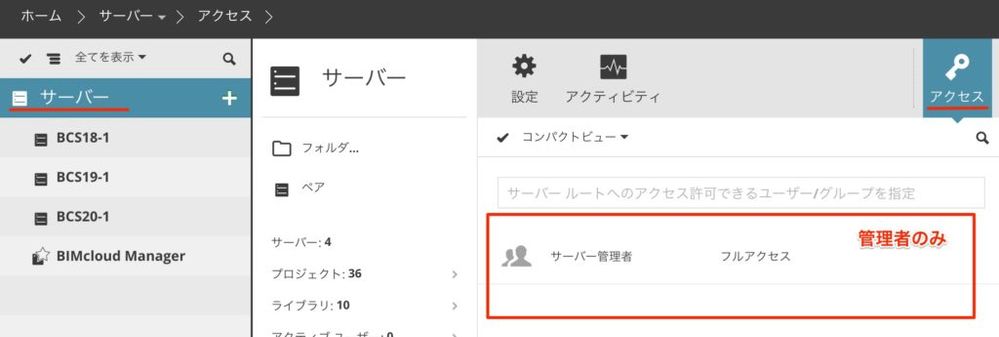

実際に権限を割り当てるのは、役割のメニューではなく、[サーバー、ユーザー、役割、プロジェクト]で行います。 まず、BIMcloudでは、上位レベルの権限が、下位にも継承されるため、トップレベルの権限を管理者のみにします。 下の画面は、サーバー管理者は全ての項目を編集でき、プロジェクト管理者は全ての項目を閲覧できるという設定です。

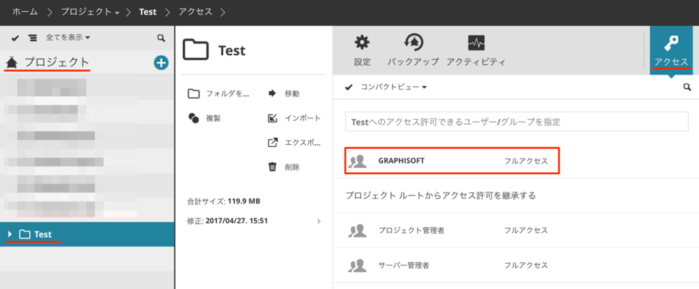

ここから、各グループに権限を割り付けていきます。ここではプロジェクトを例にします。
プロジェクトに権限を付与する際は、プロジェクトにユーザーを追加し、そのユーザーに権限を付与するのではなく、フォルダを作成し、そのフォルダにグループを追加し、権限を付与します。 下記の画面は、「Test」フォルダ配下に、「GRAPHISOFT」グループがフルアクセスの権限を持っているという設定です。
