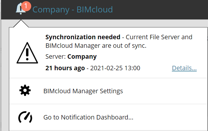

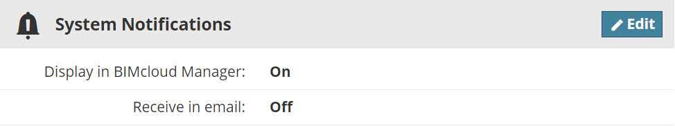

BIMcloudは、完全同期の必要性について通知します。マスター管理者以外に、以下の権限を持つすべてのユーザーが通知を受信するように設定できます。
ユーザーインターフェイスで通知を受信し、システムに電子メールも送信させるには、以下に示すように、影響を受けるすべてのユーザーに対して通知システム関連の設定を有効にします。SMTP設定が設定され、機能していることを確認してください。設定されていない場合、[メールで受信]オプションが無効になります。
ファイル同期を行うにはどうすればよいですか?

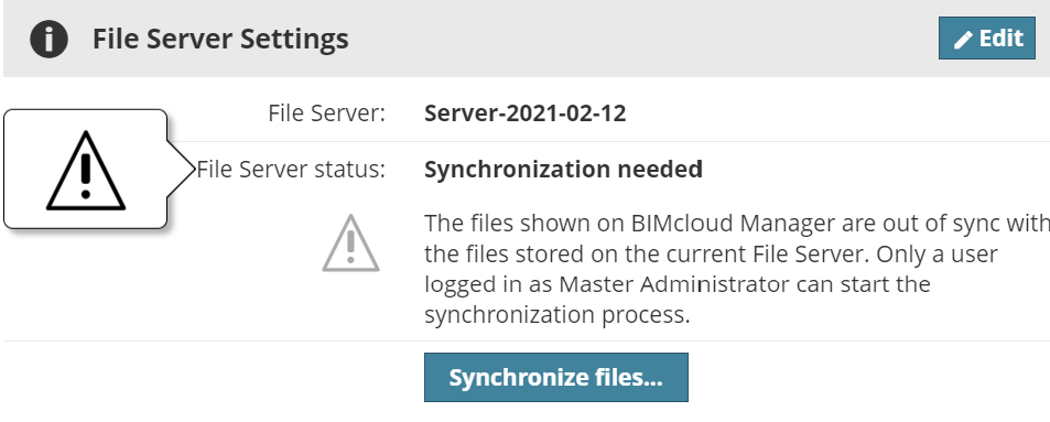

まず、BIMcloud ManagerとBIMcloud File Serverの間で同期できるように、マスター管理者(masteradmin)ユーザーでログインしていることを確認してください。

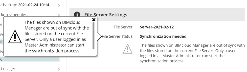

サーバー管理者ユーザー(または[サーバー]ページでフルアクセス権を持つ他のユーザー)は、同期を試みた場合に通知を受け取ります。
必要な設定に移動するには、次の2つのオプションがあります:
  1. 通知をクリックすると、適切な設定に自動的に移動します。
  2. [サーバー]> [BIMcloud Manager]> [設定]> [ファイルサーバーの設定]パネルに移動します。
  3. "ファイルの同期..."ボタンをクリックして、サーバー間の同期を開始します。

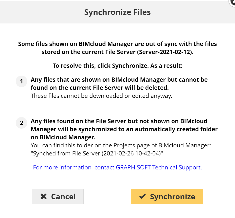

  4. 同期の結果を要約した警告が表示されます。
    • BIMcloud Managerに表示されているが、現在のファイルサーバーから欠落しているファイルはすべて削除されます。
    • 現在のファイルサーバーで見つかったがBIMcloud Managerで使用できないファイルは、BIMcloud Managerで自動的に作成されたフォルダに同期され、同期の日付が表示されます。例: ”ファイルサーバーから同期(2021-02-25 10-30-49)”
  5. [同期]をクリックして、同期プロセスを開始します。
  6. BIMcloud Managerの上部中央に黄色のバーが表示され、同期が進行中であることを通知します。
  7. プロセスが完了すると、BIMcloud Managerの上部中央に別の緑色のバーが表示され、同期が成功したことを通知します。file-server-sync-8.png

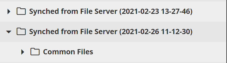

  8. [プロジェクト]ページで、同期の日付を含む新しいフォルダーが作成され、コンテンツはBIMcloudファイルサーバーから取得されます。
