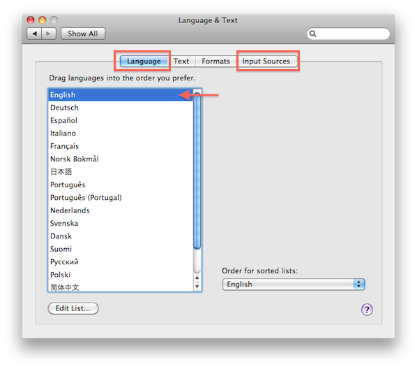

解決方法
[システム環境設定][言語とテキスト]の設定で、[言語]タブで目的の優先する言語を設定し、[入力ソース]タブで目的の言語のチェックボックスをオンにします。

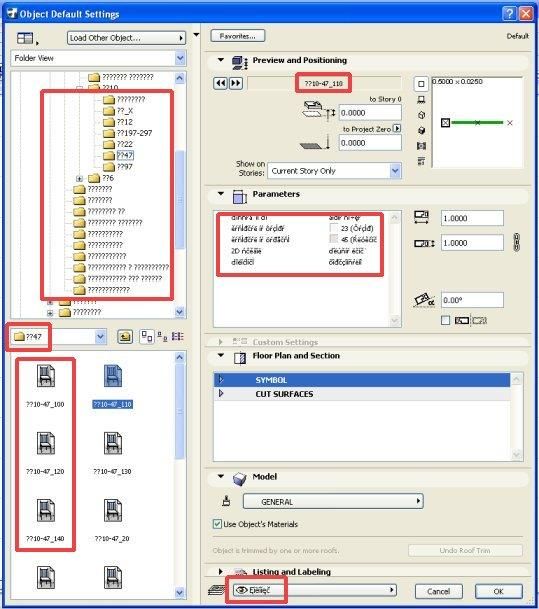

キリル文字のフォントの問題
問題
キリル文字の名前やパラメータを使用すると、テキストが文字化けします。
注記:キリル文字のアルファベットはさまざまなスラブ言語(ベラルーシ語、ブルガリア語、マケドニア語、ロシア語、ルシン語、セルビア語、ウクライナ語)および旧ソビエト連邦、アジア、東欧の他の多くの言語で使用されています。
原因
必要な文字セットが設定されていないことが原因です。
解決方法

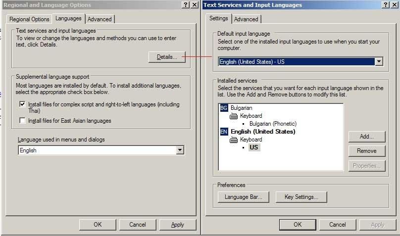

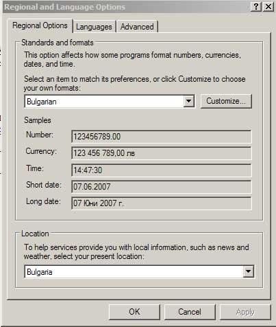

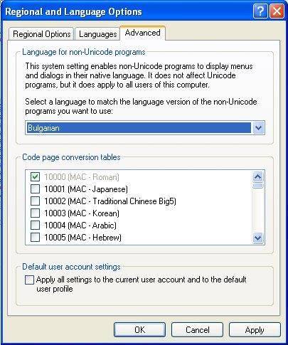

Windowsでのキリル文字の設定
[コントロールパネル]の[地域と言語]のオプションを次の手順に従って設定します。

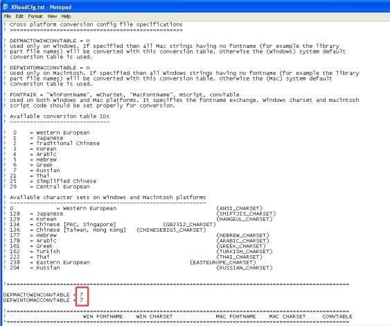

  • ARCHICADフォルダにアドオンを呼び出すフォルダがあります。それをダブルクリックして、XReadCfg.txt.fileでIDを7に設定します。
注記:これはロシア、ブルガリアなどの変換IDです。

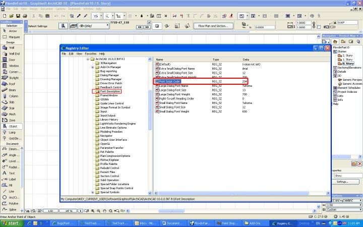

  • レジストリにアクセスします。スタートメニューの[ファイル名を指定して実行]コマンドを選択し、「regedit」と入力します。
レジストリキーHKEY_CURRENT_USER\Software\Graphisoft\ArchiCAD\ArchiCAD 11.0.0 INT R1\Font Description\Font Script Codeを204(ロシア語の文字セット)に設定します。
このステップを全て終了すると、ARCHICADは全てのパラメータを認識します。

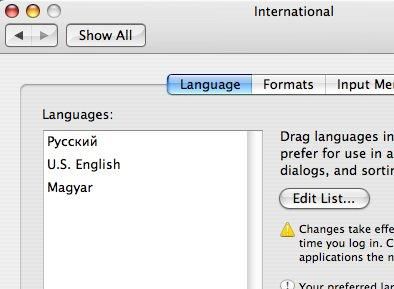

Macでのキリル文字の設定
注記:Macではレジストリを使用できません。

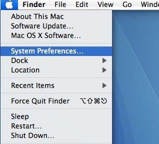

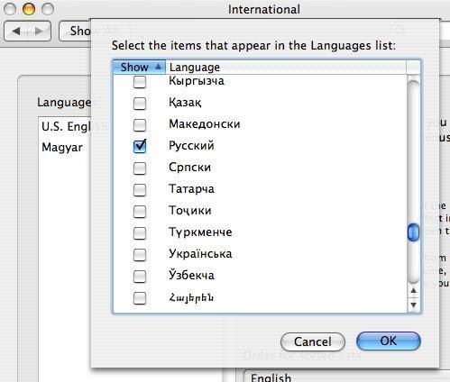

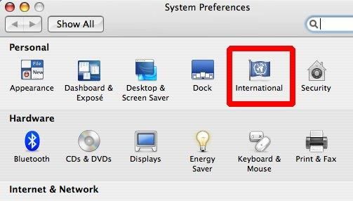

  • [システム環境設定]を開きます
  • [言語設定]アイコンを選択します。
  • リストを編集します(ロシア語などの言語を選択します)。
  • 選択した言語が一番優先される位置にあるか確認します。
このステップが終了したら、コンピュータを再起動します。

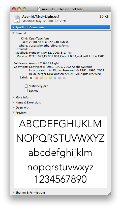

  • ARCHICAD 13(Carbonアプリケーション)は、廃止されているATSUIテキストエンジンを使用していました。ARCHICADはバージョン14以降Cocoaアプリケーションで、現在ほとんどのMacアプリケーションで使用されているCore Textテキストエンジンを使用しています。一部の古いフォントは新しいテキストエンジンと完全互換ではありません。
解決方法
  • Apple独自のテキストエディタプログラムであるTextEdit(これもCore Textを使用しています)で、フォントを確認します。そこでも問題が発生する場合は、フォントを新しいバージョンに置き換える必要があります。フォントの発行元に連絡します。フォントファイルを右クリックして[情報を見る]をクリックすると、発行元と発行日がわかります(フォントファイルは/ライブラリ/Fonts、/システム/ライブラリ/Fontsまたは<ユーザーのホーム>/ライブラリ/Fontsにあります)。2006年以降に発行されたフォントは、Core Textで使用できる可能性が高くなります。OSXに付属のフォントを使用することをお勧めします。例えば、通常使用される「Mr. Hand」に類似するフォントを「Flux」というリンクで無償でダウンロードすることができます。このサイトにも優れた無償の一連のフォントがあります。
