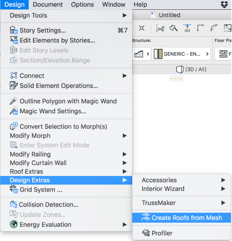

それではどこから始めましょうか?最初に、個別の平面屋根に変換されて別々の平面図になった地形、もしくはメッシュが必要です。これについては追加アドオンの[メッシュから屋根を作成]アドオンを使用します。デフォルトでは、[メッシュから屋根を作成]コマンドは、[デザイン]→[デザイン補助]メニュー内にあります。
Create_roofs
メッシュを選択してこれを個別の平面屋根に変換すれば、カスタマイズされたルールを組み合わせた表現の上書きを作成する準備は完了です。

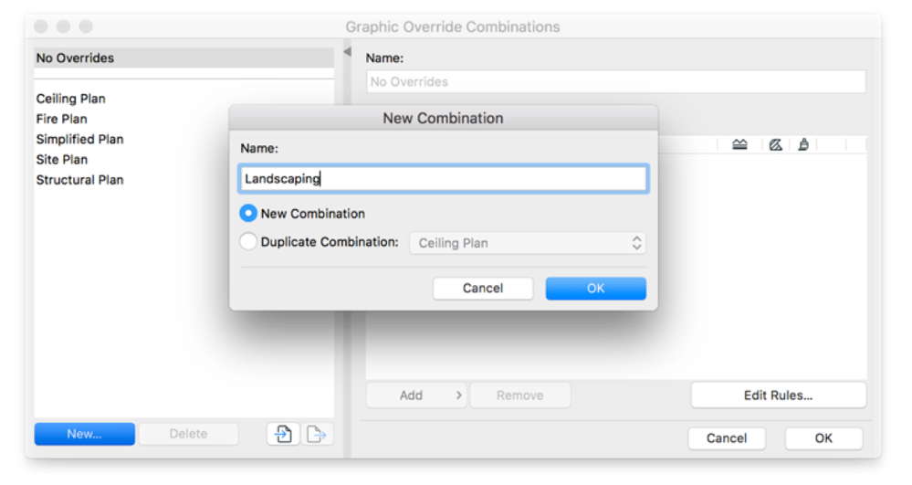

新しい表現の上書きセットを作成するには、[ドキュメント]→[表現の上書き]→[表現の上書きセット]と進み、[新規作成]をクリックして、これを例えば「ランドスケープ」 と命名します。次に[ルールを編集]ボタンを選択して、異なる傾斜角を持つ各屋根要素に異なる色を割り当てるカラーのルールを設定します。例えば、6%未満の傾斜角を持つ屋根要素は赤色のペンで塗りつぶし表面を上書きし、3Dの材質は赤色の材質ペイントで上書きします。6-12%と12-20%の傾斜角範囲についても、それぞれに異なる上書きカラーを適用するための新しいルールを作成します。
New_Override_Combination
以下に示すように、作成されたこれらすべてのルールを新しい表現の上書きセットに追加します。

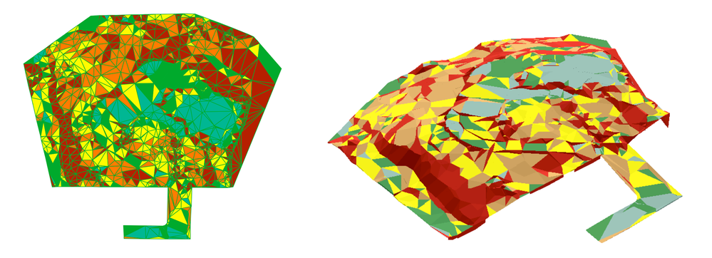

モデルに戻り、この新しい表現の上書きセットを2Dと3Dビューの両方において適用します。その結果は以下のようになります:
Steep_areas
この敷地においてどこが傾斜の大きなエリアかが非常に明確になりました。
