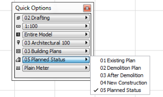

プロジェクト一覧でリノベーションツールを使用する場合は、リノベーションパレットまたはクイックオプションを有効にしておくと便利です。どちらも現在のビューパラメータを確認するのに役立ちます。
quickoptions.png プロジェクトが始まり、様々なビュー設置とリノベーションフィルタが使用される場合は、ビューマップの使用を推奨します。3Dウィンドウに直接影響するパラメータをハイライトします。

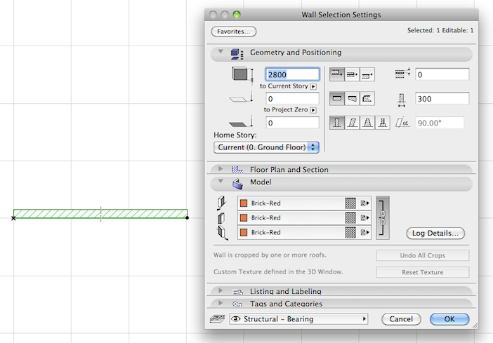

  • 壁を配置する
  • 材質設定ダイアログテクスチャ検索タブをクリックしてダイアログボックスから他の画像をロードをクリックします
  • プランファイルを保存します
  • 埋め込みライブラリから.jpgファイルを削除します
  • ライブラリロードレポートを開くと、欠落したオブジェクトがあることがわかります。
属性の欠落がある項目が1つのみだったことが表示されます。

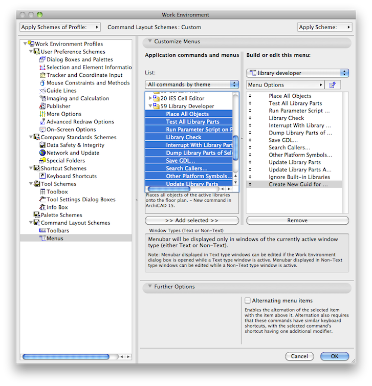

特別な開発者メニューで不足しているオブジェクトを見つける方法
ライブラリ 開発者メニューをARCHICADに追加します。方法は以下の手順に従ってください:
注: 注:このリンクをクリックすると、ARCHICADに追加メニューを追加する方法を示す特別メニューの記事が表示されますが、この記事では特殊メニューの代わりにライブラリ開発者メニューを追加する必要があります。
注: この記事ではMacでそれを行う方法が示されていますが、特別メニューの記事では、Windowsでそれを行う方法を見つけられます。
  • ARCHICADを再度開き作業環境を開きます。
  • メニューを選択し右側のリストにあるテーマ別の全てのコマンドを表示します。下部に59 - ライブラリ開発者があることがわかります。
  • それを開き、其々の項目を選択します。右側に新しいメニューを作成しライブラリ開発者とします。
  • ライブラリ開発者から全ての項目をこちらにドラッグします。
これでメニューバーにライブラリ開発者が追加されました。

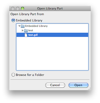

  • ライブラリマネージャーに行き、埋め込みライブラリからGDLを見つけます。
  • GDLを選択し保存アイコンから埋め込みサブツリーをローカルフォルダにエクスポートします。 (もしくはライブラリ部品を保存ウィンドウでフォルダの参照オプション使用して場所を指定して保存します。
  • ダブルクリックしてGDLを開きます
(平面図を開いて、ファイル/ライブラリとオブジェクト/オブジェクトを開くで、埋め込みライブラリから直接GDLを開くこともできます。)

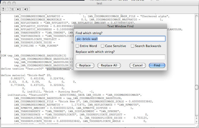

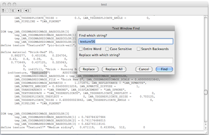

  • 表示されるテキストファイルで cmd + f を押し、検索ファイルで不足しているテクスチャ名を編集し、Enterを押します(検索ボタンが機能しないことがあるため)
  • これで欠落した属性を参照するテクスチャが見つかりました。
  • このテクスチャと同様のことを繰り返すと、元の欠落した属性が参照している材質が見つかります。
この場合、これは赤レンガの素材でした。
これで、属性が欠落している材質を確認できるため、簡単に交換できます。
