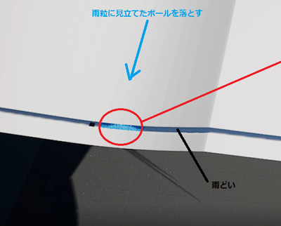

特殊な屋根の場合、雨水シミュレーションは重要だと考えます。
一度、Unrealengineで雨粒に見立てたボールを落としてみました。
ただ、雨粒だが流体でなくてよいのかとかその地域の降水量とかシミュレーションするにしろ根拠となる計算方式の知識が必要なのかなと思いました。
なんとなく溜まりそうだなというのが分かった感じでしょうか💦(部屋にビー玉転がして転がったから傾いているなっていうのが分かったくらい)
