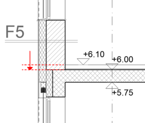

floating_floor-150x150.pngほとんどの場合、防音要件に一致する床のソリューションとは、いわゆる浮き床構造を設計することです。この場合、床スクリードおよび床仕上げ材は、フレキシブル断熱材の厚さ2~3cmの層によって、耐荷重構造から物理的に分離されます。また、端部に沿って断熱材の拡張ストライプが配置され、完全な浮揚が保証されます。これは、接続する垂直構造を通して音の広がりを阻止するので、このシステムの非常に重要な部分となります。

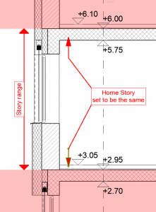

壁を設計して実際に建設する上で、モデル化が必要なことは言うまでもありません:ベースは耐荷重スラブの上にあります。これは、その下部高さが、非荷重床仕上げの総厚さの分だけホームフロアのレベルより下にオフセットしていることを意味します。
このモデリングの方法では、ドア/ 窓/開口部の下端が、デフォルトの「壁ベース」ではなくホームフロアのレベルに設定されている必要があります。
床のモデリング
設計段階に応じて、次の2つの主要な方法があります。
  • 1つの複合構造としてのモデリング
  • または2つ以上の別個のモデル要素としてのモデリング

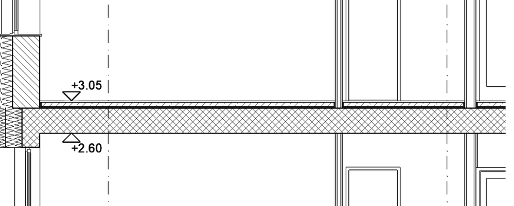

予備および承認段階では、一般的なビルディングマテリアルを使用して1つの複合構造を簡単かつ迅速に作成できます。しかし、機能ごとに異なるフロアタイプを指定する構造フェーズでは、床仕上げと耐荷重スラブを別々にモデル化する必要があります。
この場合、上記のフロアの耐荷重スラブ部分のホームフロア を実際のフロアの床仕上げと同じに設定するのがベストです。

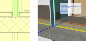

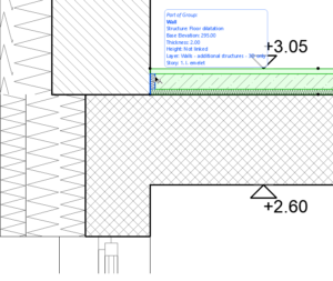

浮き床スクリード端部の詳細を接続壁にリンクする

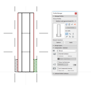

実際には壁に取り付けられているので、両側にこれらのストライプを含む断面形状を作成することで、壁の一部になっているように見えます。これは、後で、壁にさらに詳細を追加する必要がある大規模な詳細フェーズのときに役立ちます。
断面図でこの詳細を確認したい場合がありますが、平面図に輪郭が表示されると、混乱を招くことがあります。平面図でこれらの要素の輪郭を非表示にするには、いくつかの方法があります。
  • 部分表示タイプを「仕上げ」に設定し、平面図の躯体表示 を「仕上げなし」に設定します。次の指示に従って、全ての複合構造 と断面形状を設定してください:「躯体」ではなく、平面図(断熱材など)に表示する必要がある全ての塗りつぶし を「その他」に設定する。
  • 躯体表示を無視して、壁の平面図表示を「切断面のみ」に設定する

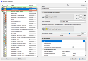

断熱ビルディングマテリアル の優先度を、他の床仕上げよりも高く、接続壁の最も外側の層よりも低く設定するようにしてください。
最終結果は次のようになります。

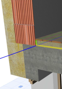

浮き床スクリード端部の詳細を床仕上げの端部にリンクします(部屋/ゾーン)

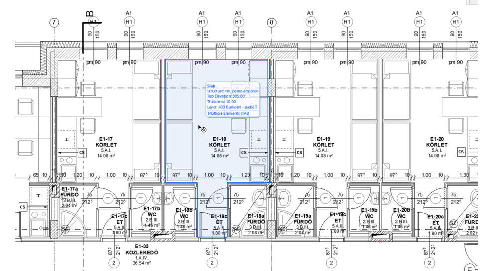

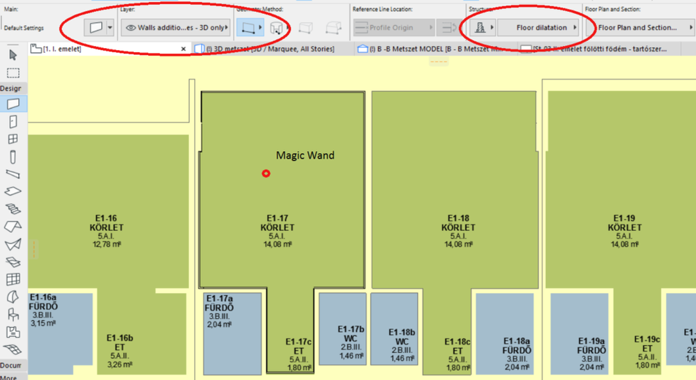

「リンクする」という表現は正確な言い方ではないかもしれません。端部を「参照する」と言うべきです。断熱材ストライプのみのために断面形状を設定します。 この方法では、「壁 - 追加構造 - 3Dのみ」という新しいレイヤーを導入する必要があります。このレイヤーは、平面図ビューで非表示になりますが、断面図や3D表示ではオンになります。断熱ビルディングマテリアルの優先順位は、他の床仕上げよりも高く、接続壁の最も外側の層よりも低く設定するようにしてください。
これは手間はかかりますが、1回だけで済みます:マジックワンドを使用して建築物全体の全ての床仕上げスラブに対して行います。
最終結果は次のようになります。
