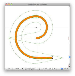

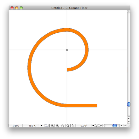

平面図に移動して塗りつぶしを作成します
押出シェル
で
組み立て法にに[詳細]
を選択し、[スペース]ボタンをクリックしてマジックワンドにし、塗りつぶしをクリックしてシェルを作成します。
注:[
選択したシェルの設定]
ウィンドウで、シェルの形状がこの値に依存するため、後で
シェルの厚さ
が変更される可能性があることに注意ください。

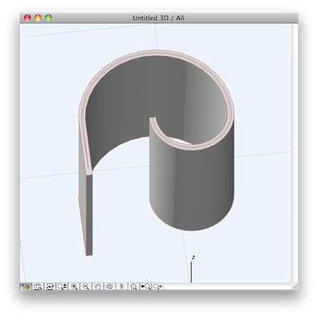

を3Dで見ると、混乱する可能性があります。これは、一時的に
スラブ
を
シェル
の下に配置し、補助として使用します。

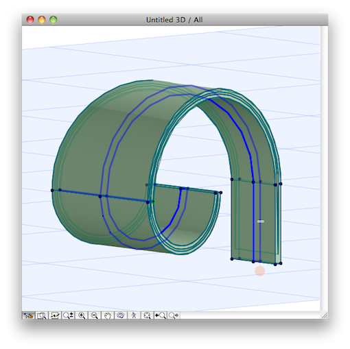

ペットパレットの[
自由回転]オプションを
使用して、
Y
軸を中心に
シェル
を回転させます。
平面図(または3D)でシェルを選択し、ペットパレットから[
終端角を設定
]コマンドを選択します。
ペットパレットの[
押出の長さを編集
]コマンドを使用すると、
シェル
の続きを作成できます。

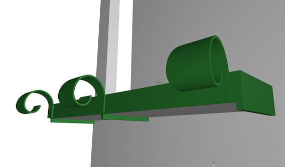

3Dを開き、[表示]/[3D表示モード]/[3D投影設定]に移動して、側面図、上面図、または底面図を設定します。

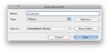

[ファイル]/[ライブラリとオブジェクト]/[3Dモデルをオブジェクトとして保存]に移動します。
オブジェクトツールから、装飾オブジェクトを配置して作業を続けることができます。
