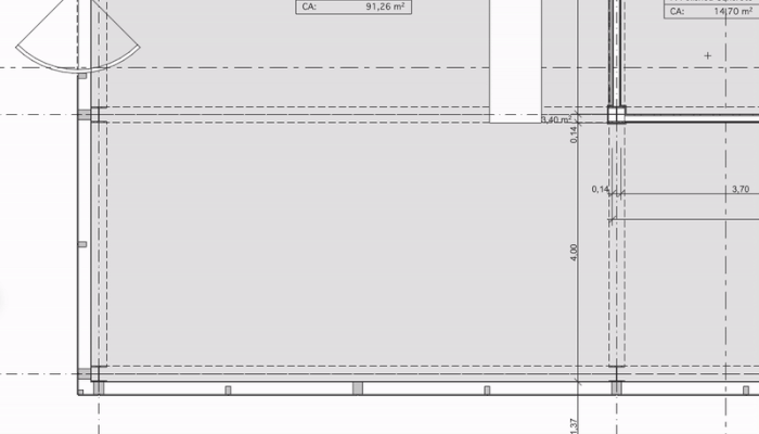

距離ガイド
この試験機能により、新しい要素を配置したり、選択要素をより正確に移動させることができます。ポップアップガイドは、要素の配置中または配置後に、周囲の要素からの距離を動的に表示します。
この機能は、オブジェクト、壁、柱、梁、窓、ドア、開口部の入力または編集時に機能します。
距離表示順序は、以下の優先順位でコンテキスト要素に従って距離を表示します:
  1. 通り芯
また、参照する辺を手動で変更して、ニーズに合わせてカスタマイズすることもできます。平面図上の要素を選択して参照線を表示させ、距離ガイド線の端にある矢印にカーソルを置くだけです。クリックして新しい基準となる辺までドラッグし、調整を完了します。

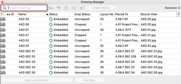

図面マネージャ: 任意の図面や外部ドキュメントを検索します

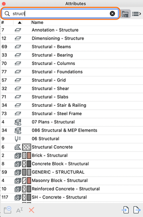

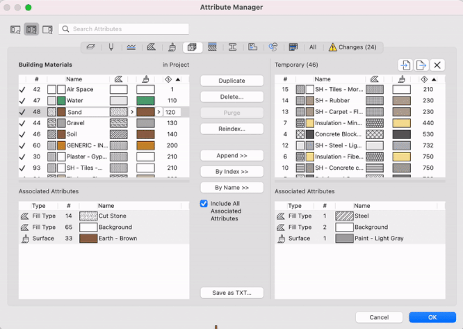

全属性のダイアログとリスト

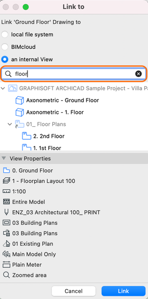

図面をリンク: プロジェクトビューを検索します

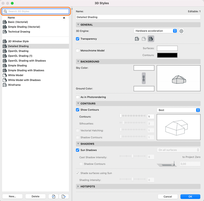

3Dスタイル

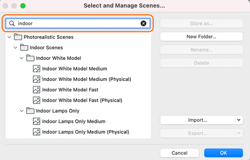

レンダリングシーン
レンダリングの設定 > シーン > レンダリングシーンの選択と管理...

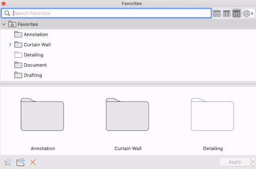

お気に入り: こちらは、既存の検索の改善です
更新された検索では、キー入力のたびにプレビューが表示されるのではなく、追加のキー入力を待って結果が表示されるようになりました。これにより、長いお気に入りリストを見ている間の速度低下を避けることができます。
Tip: 検索をクリアしてやり直すには、検索バーの最後にある “x” をクリックするか、エスケープ(esc)を押します。

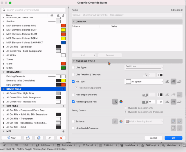

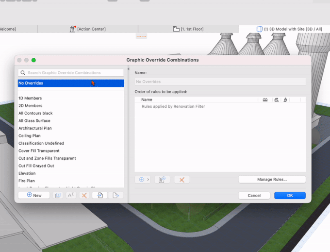

表現の上書きルールのためのカスタムグループ
表現の上書きは要素データに基づいたプロジェクト監査ビジュアル表現を支援するために広く使われている機能です。Arhicad 27では、 上書きルールの管理がより便利になりました。長いリストの代わりに、以下の機能を持つ任意のカスタムグループを作成できます:
  • グループ間でルールをドラッグ・アンド・ドロップすることで、必要なものを整理、並べ替え、簡単に見つけることができます。
  • 必要なルールを見るためにグループを展開したり、乱雑にならないようにグループを折りたたむことができます。
  • グループまたはルールの上にマウスカーソルを置いて右クリックすると、関連するすべてのコマンドを含む新しいコンテキストメニューが表示されます。
  • ダイアログを追加することなく、その場で新しい組み合わせやルールを直接作成したり複製したりできます。
  • 組み合わせにルールを追加する場合、複数のルールを一度にグループに追加できます。
