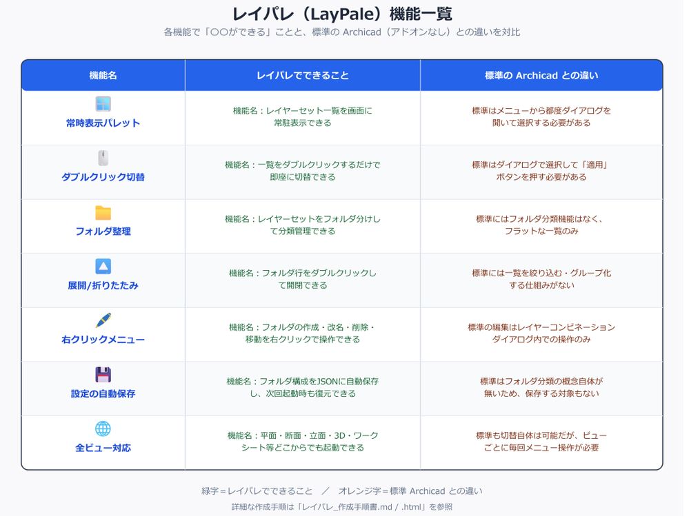

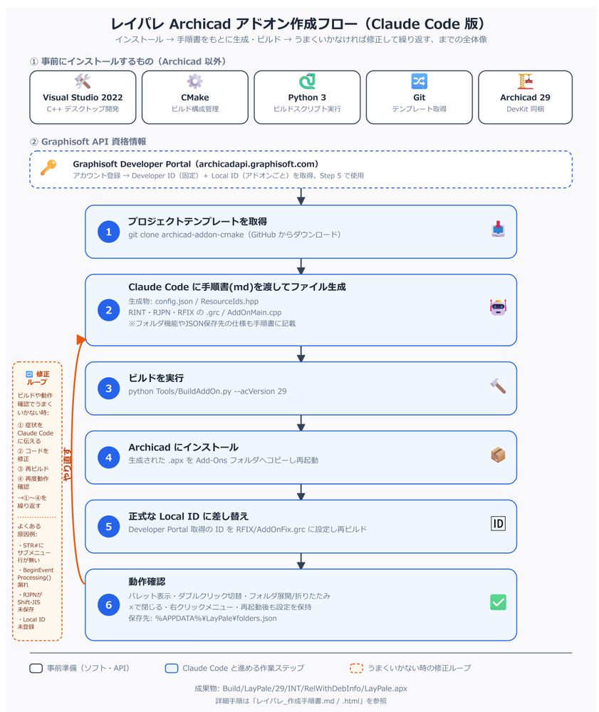

レイヤーセットが多くなってしまう問題。
レイヤーセット専用のパレットがほしいなぁ~フォルダ分けしたいなぁ~ということで作成しました!
Claudecodeを使い作成しました。作成手順です。
レイパレの機能一覧です
フォルダ化とパレット機能はかなり便利で、プレゼン等で重宝しています!

教えていただきたいのですが・・・
こういうアドオンを作る際は開発用ライセンスが必要になるのでしょうか?
無料で作れるものなのでしょうか?

Graphisoft Developer Portal での開発者登録(Developer ID・Local ID の取得)自体は無料です!
必要なのはArchicadの本体ライセンスのみです。
Claudecodeは有料プランを使用しています。TEAMプランのみです。
こちらから無料登録出来ます。
ARCHICAD API
注意事項:無料で可能な範囲です。
Developer Portal へのアカウント登録
Developer ID の発行(会社・個人単位で1つ)
Local ID の発行(アドオンごとに追加登録、複数申請も無料)
SDK(DevKit)のダウンロード
API ドキュメント・サンプルコードへのアクセス
※商用配布(他者への配布)の場合は別途契約が必要みたいなので利用規約の確認が必要です。
