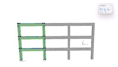

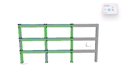

範囲選択で要素を選択しようとすると
「選択済みの要素は選択解除」
「選択されていない要素は選択される」
という挙動をとります。 
今回作成したアドオンはシンプルに
「選択済みの要素はそのまま」
「選択されていない要素は選択される」
にする「加算」モードと
「選択済みの要素は選択解除」
「選択されていない要素はそのまま」
にする「減算」モード
の2種類の機能を追加するアドオンを作成してみました。
簡単だけどちょっと便利でしょ?
環境:ClaudeCode(Opus4.8) + VisualStudioProfessional 2022
