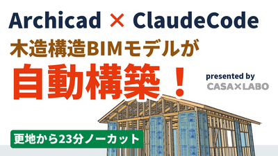

【Archicad × Claude Code】構造計算のIFCから、木造の構造モデルと構造図を 同時に自動生成する(更地から23分・ノーカット)
1ヶ月前
【Archicad × Claude Code】構造計算のIFCから、木造の構造モデルと構造図を同時に自動生成する(更地から23分・ノーカット)
広島県福山市で、木造建築物の設計・施工をしている工務店です。
木造でArchicadをお使いの方に、ひとつ実験の結果を共有させてください。
■ 動画(23分ノーカット・工程名の字幕付き)
https://www.youtube.com/watch?v=gUIoWo2c8fM
■ きっかけ ── 構造計算の結果を、手で打ち直している
木造の構造をBIMで組もうとすると、たいていここで止まります。
・構造計算ソフトからIFCは出せる。ただ、持ってきただけでは図面にならない
・筋交や金物は、計算書(紙・PDF)を見ながら手で拾って入力する
・柱頭柱脚金物は、記号(HD28、O15…)を1本ずつ製品に読み替えて配置する
・入力し終わった頃には、計算がひとまわり変わっている
BIMユーザーはRC造・S造の方が多いと聞きますが、木造は部材と金物の点数が多く、
この手入力の量が効いてくる分野でもあります。
■ やったこと ── 更地から、54工程・約23分・手作業ゼロ
構造計算結果のIFCを入力に、Archicad 29上で建物を丸ごと組み上げるツール群を作りました。
動画は、更地の状態から通しで流したノーカット記録です(等倍・23分)。
基礎 → 土台・大引 → 基礎パッキン・アンカーボルト・ホールダウン
→ 床束・床合板 → 柱51本(管柱48・通し柱3)→ 間柱37本 → 窓台・まぐさ
→ 筋交・耐力面材 → 小屋梁・母屋・登り梁 → 仕口・継手
→ 小屋束34本+束金物71個 → 垂木54本 → 屋根パネル60枚
→ 破風・鼻隠し → タルキ欠き270箇所 → タルキック70本 → かけ打ち200本
自動処理した要素・加工は合計1,549。この間、手作業はありません。
■ いちばんお伝えしたいこと ── モデルだけでなく「構造図」が同時に出来ます
3Dの部材が置かれた瞬間に、
 ・構造伏図の記号(柱の■、通し柱、束の○、金物記号)
 ・構造の通り断面図での見え方(仕口の断面、継手の段差、接合部の線)
が一緒に入ります。
理由は、部材のGDLオブジェクト側に2D表現を作り込んであるからです。
たとえば柱頭柱脚金物は、基礎伏図では△(アンカーボルト)、金物図ではHD記号、
というように、表示している階に応じて記号が自動で切り替わります。
「3Dモデルを作ってから、図面用に描き直す」工程がありません。
モデルが出来上がった時点で、構造伏図と構造の通り断面図もできています。
