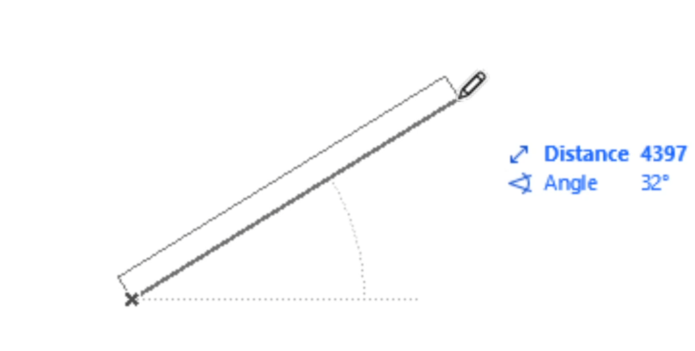

線を引くのと同じ方法で壁の作図を開始します。 基本的な2D要素の作図 から線を引く方法を学ぶことができます。ARCHICADは、描いた線と設定した太さに基づいて壁を自動的に生成します。

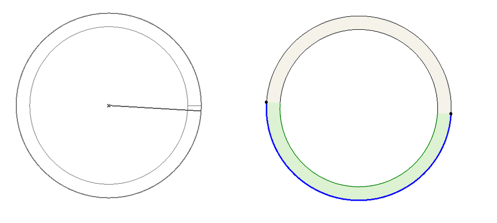

湾曲した壁の作図は、円/円弧の作図と同じです。基本的な2D要素の作図から円/円弧を描く方法を学ぶことができます。線または円弧/円に基づく各要素には2つの端点があることを知っておくとよいでしょう。このため、1つの円として描いた完全に閉じた円形の壁は、2つの半円で構成されることに注意してください。

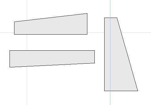

台形(または非平行)法では、厚さが一定ではない直線壁を作成できます。これは、古い建物をモデリングする場合に実用的です。情報ボックスの「壁の厚さ」フィールドを使用して、壁の厚さを定義できます。
例:

描画プロセス(入力とも呼ばれます)の間、太い基準線が表示されます。細い線は、壁の厚さに基づいて生成されます。壁のモデリングが完了すると、基準線は表示されなくなります。これはデフォルトの設定です。フロアプランで常に表示されるようにするには、[表示]> [表示オプション]> [壁/梁の基準線]で壁と梁の基準線 をオンにします。

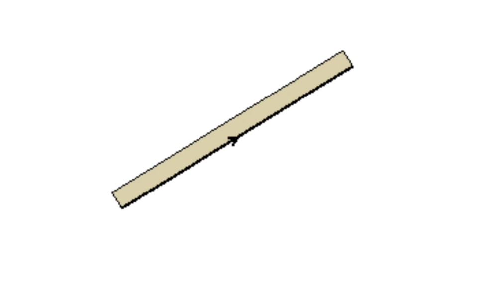

基準線の位置が表示されます。小さな矢印は壁の方向を示します。

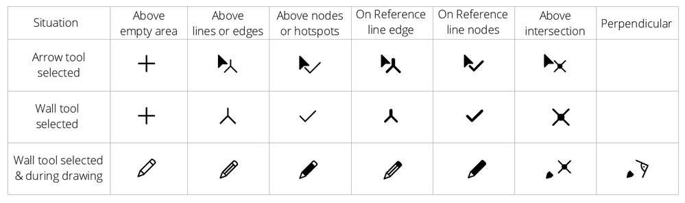

カーソル形状
スマートカーソルについてでARCHICADのカーソルの基本を学びます。

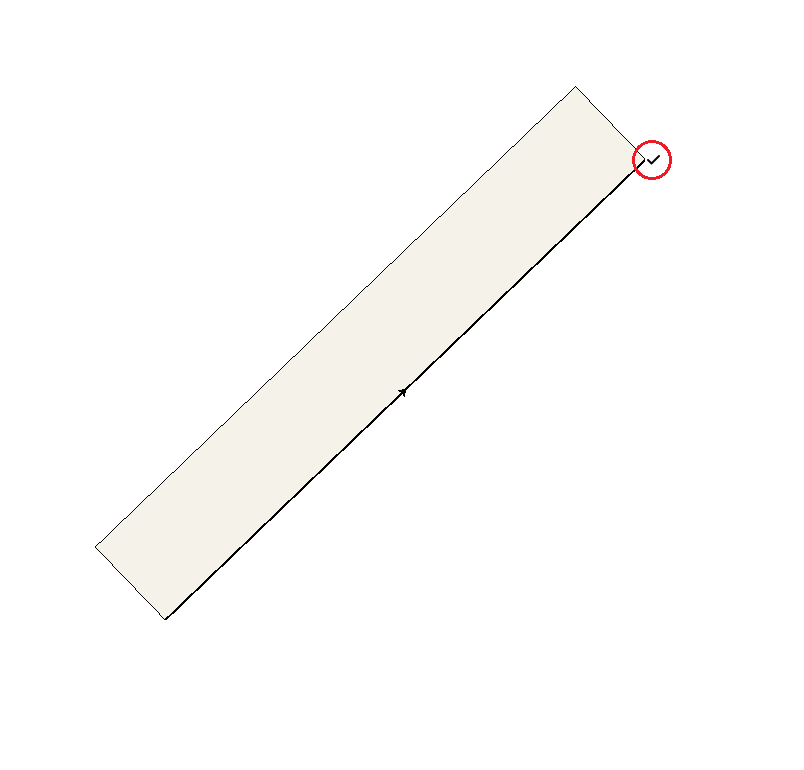

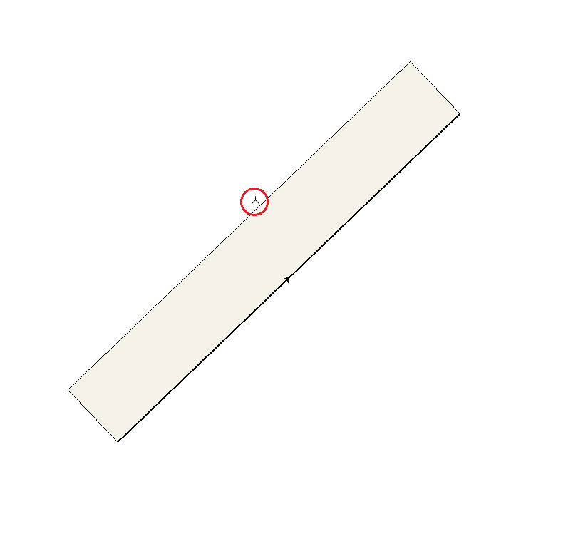

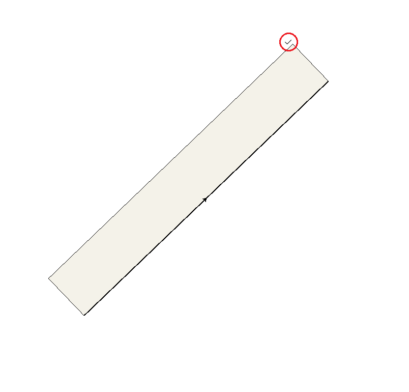

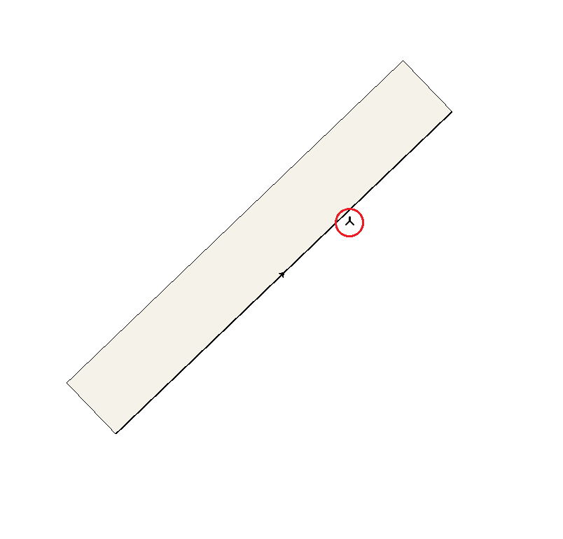

カーソルを壁の上でゆっくり動かすと、カーソルが基準線の上で太字になります。

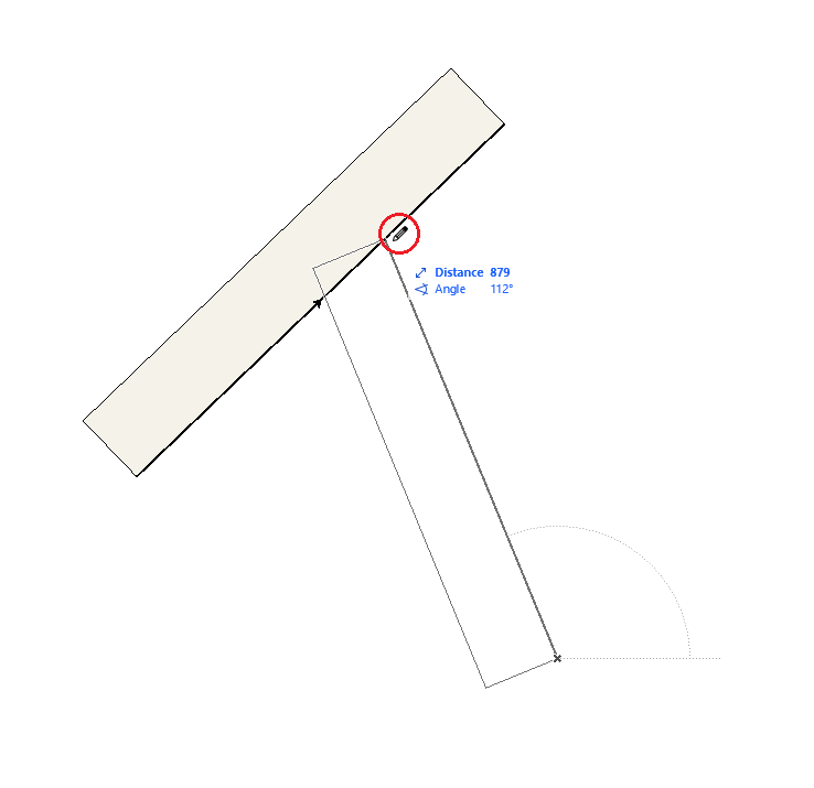

描画している間、ペンの端を見ると、カーソルが基準線上にあるかどうかをいつでも確認できます…
黒色になった場合は、基準線の上です。

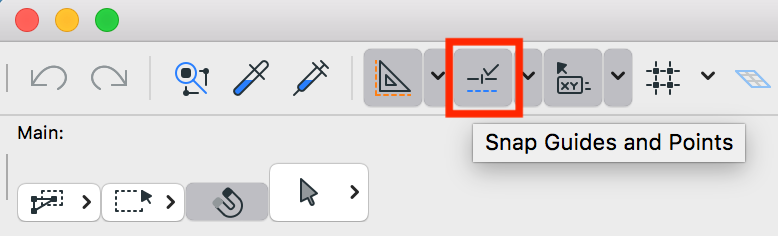

注:カーソル形状の観察に集中でき、スナップガイドの青いハイライトに気を取られないようにするには、[スナップガイドと点]をオフにしてください。これらはデフォルトでオンになっています:

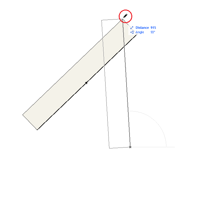

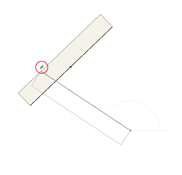

壁の交差

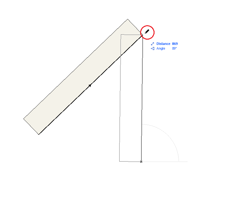

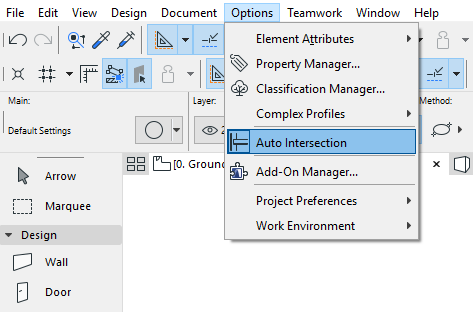

正しい壁の接合部の場合、それらの参照線も交差する必要があります。したがって、常にお互いが接触していることを確認してください。デフォルトでは、[オプション]の[ 自動包絡 ]が有効になっています。
これは、ARCHICADが他の壁の基準線まで交差するように、基準線の長さを自動的に増減することを意味します。
