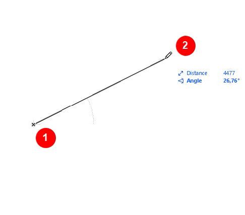

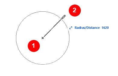

中心点と半径
中心点と半径に基づいて弧を作成します。
1. 最初のクリックで中心点が定義されます。
2.カーソルを移動して再度クリックすると、半径が定義されます。

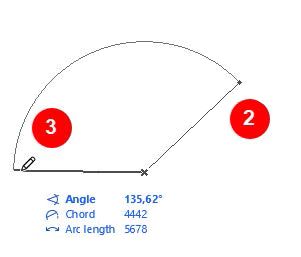

弧の長さまたは弧の角度を定義するには、カーソルを右側または左側に移動します。
3. 3回目のクリックで円弧が完成します。
完全な円を作成するには、始点も終点でなければならないことに注意してください。
つまり、2番目と3番目のクリックは同じ点上になります。

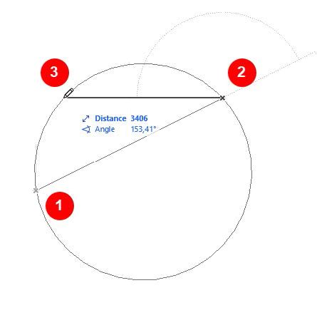

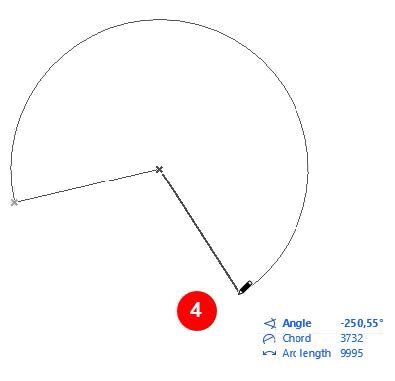

円周円弧の3点に基づいて円弧を作成します。
1. 最初のクリックが開始点を定義します
2. 2回目と3回目のクリックで三角形が定義されるため、円周が定義されます。
3. 4回目のクリックで、弧の長さが決定され、弧が完成します。

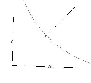

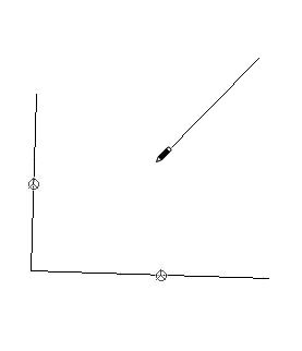

1つの接線エッジと2つの点
最初に、下の図に示すように3本の単線を描きます。
最初のクリックで、参照として使用する接線エッジを定義します。クリックする前に、カーソルがメルセデスの形に変わっていることを確認してください。他の2本の線の端点を参照点として使用します。(エンドポイントを見つけると、カーソルは黒いペンに変わります。ARCHICADのスマートカーソルについては こちらで学ぶことができます。)
複数の解決策がある場合、マウスを動かすと、眼球の形のカーソルが表示され、弧のゴーストの輪郭が1つの位置から別の位置に反転します。クリックして円を完成させます。

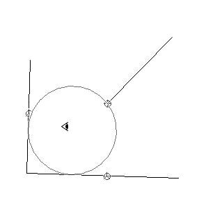

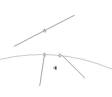

2つの接線エッジと1
つの点
最初に、下の図に示すように3本の単一線を描きます。
下部の両方の線を接線エッジとして使用し、上の残りの線の端点を参照点として使用します。
眼球カーソルを使用して、作成する円を選択できます。

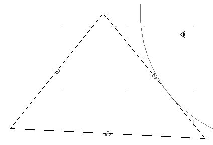

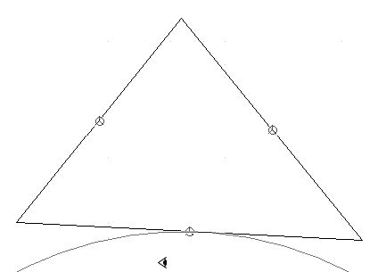

3つの接線エッジ

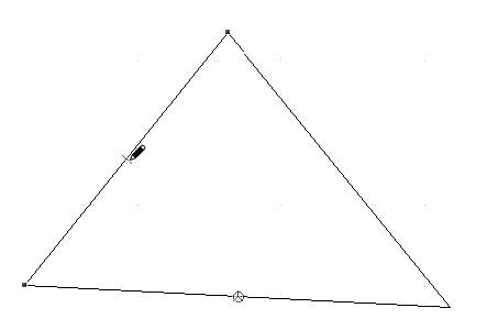

 1。最初に、下の図に示すように、単一の線から三角形を描きます。
2.今回は、円弧の参照として3つの正接エッジを選択します。それらのそれぞれをクリックします。
3. 目玉型のカーソルを使用して、円の正しい方向を定義します。
