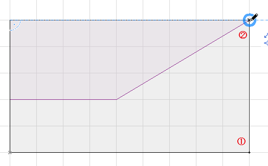

1)1FLに床スラブ、RFLに屋根スラブを作成し、1FLで[参照]でRFLを下絵表示します。
2.シェルツールでガラス面を入力します。

2)図形作成法:ルール、組み立て法:詳細に設定します。
3)1FLのシェルの開始点でクリックし、最終点でダブルクリックします。
4)平面と平面との距離:9000と入力します(3階までの階高の合計)。
5)RFLのシェルの開始点でクリックし、最終点でダブルクリックします。

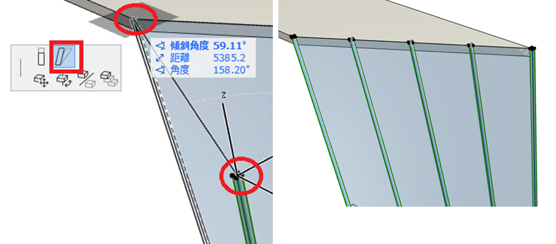

3)3Dウィンドウで柱を屋根スラブに接続します。
柱を全て選択し、ペットパレット[角度を修正]で、屋根スラブの辺にカーソルを近づけ、分割線の位置に柱上部の位置を移動します。全ての柱を移動します。
