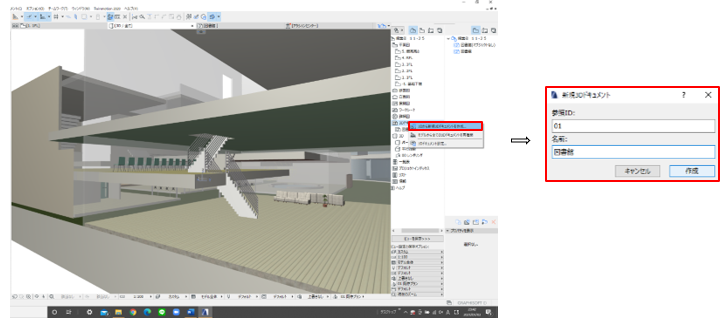

1.準備.
まず初めに3Dドキュメントを作成しましょう。
3Dの画面で保存したい部分を映し出し、ナビゲータのプロジェクト一覧の中にある3Dドキュメントを右クリックします。一番上の項目の“3Dから新規3Dドキュメントを作成”を選択し、IDや名前を入力して作成をクリックします。
これで3Dドキュメントは作成完了です。早速ラベル機能を使っていきましょう。

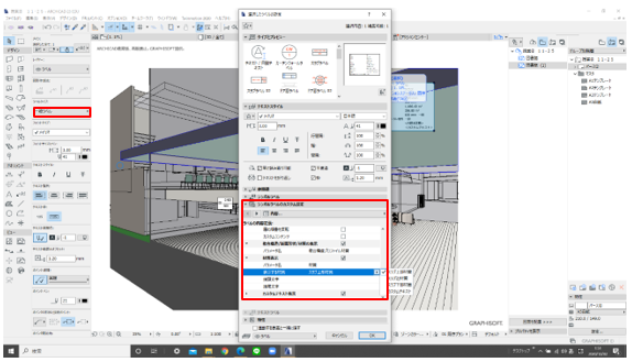

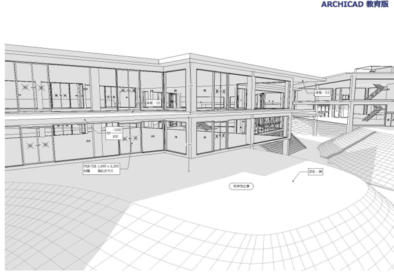

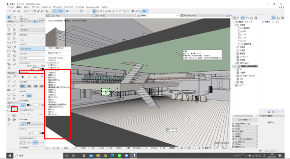

3Dドキュメントで保存した画像を開き、ラベルを選択し情報を付けたいところを選択し貼り付けます。(ラベル機能には様々な情報を実際の情報とリンクして表示することができます。)
3.

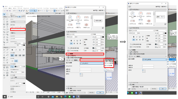

ラベルの内容はデフォルトの設定になっているので、自分で情報を書き換えることができます。
例えば、“材質ラベル”を選択した時、初期設定のままでは情報が反映されないことがありますが、詳細設定の“シンボルラベルのカスタム設定”で、選択した物の材質を反映させることができます。
他のラベルも、同じ方法で様々な情報を設定することができます。

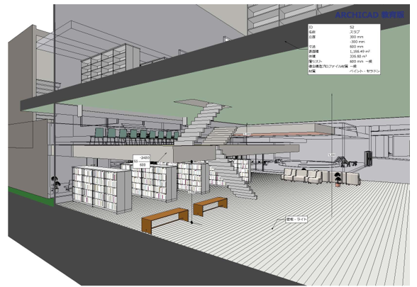

ラベル以外にも“寸法”や“塗りつぶし”を3Dオブジェクト内で加えると、情報がさらに多くなり、わかりやすいパースに仕上がります。
他にも3Dスタイルを変更したり、部分的に3Dを取り出して部分詳細パースとして作成したり工夫をすると様々なパースが出来上がります。

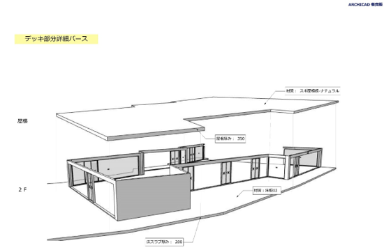

こちらのデッキ部分詳細パーツは、屋根と2Fの部分は別々にビューに保存してから、レイアウトシート状で合成しています。レイアウトでもラベル機能を付けることが出来るので、簡単なパースだけではなく、構造の説明や部分詳細図などにも応用することが出来ます。
