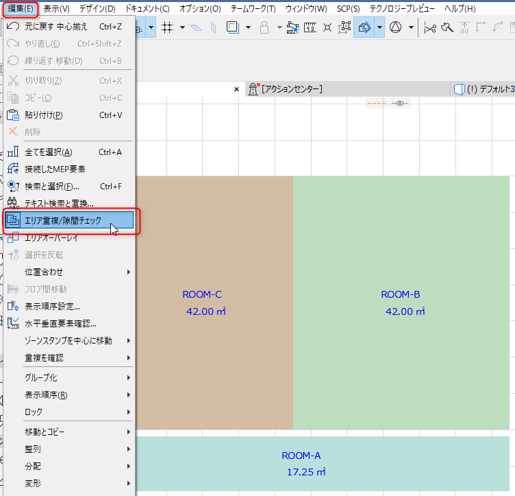

エリア重複/隙間チェック
ゾーンや塗りつぶし同士の、隙間や重なり、また後述のエリアオーバーレイ機能などで作成したゾーン内にあるゾーンが設定されていないエリアを見つけることができます。
まずメニューは、「編集」→「エリア重複/隙間チェック」から選択します。
チェック範囲は選択した要素、範囲または現在のフロア、全てのフロアと選択できますが、ここは見えている範囲から確実にやっていったほうがいいので、「現在のフロア」を選んで見ましょう。
また、チェックする項目は、「覆われていない範囲、重複、隙間」とありますので今回はこのままで見ましょう。隙間に関しては、何mm未満を対象にするかを指定ができます。

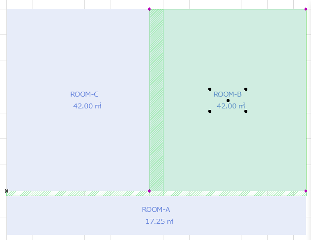

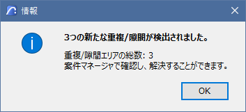

結果として重複と隙間が検出されました。隙間は500mm以下としましたが、この値が小さいと今回のゾーンでも隙間は検出されません。

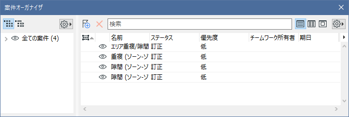

実はこのチェックを行うと、同時に案件も作成されます。「ドキュメント」→「案件オーガナイザ」を開いてみると
このように自動的に案件が作成されているので、修正する対象のリストが自動的にできます。

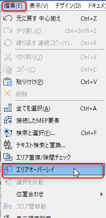

エリアオーバーレイ
部屋などの小さな区分でのゾーンや塗りつぶしを、なにかしらのくくり(フロア単位であったり、工区であったり)でまとめたゾーンや塗りつぶしを作成するのに便利な機能です!
メニューは「編集」→「エリアオーバーレイ」を選択します。

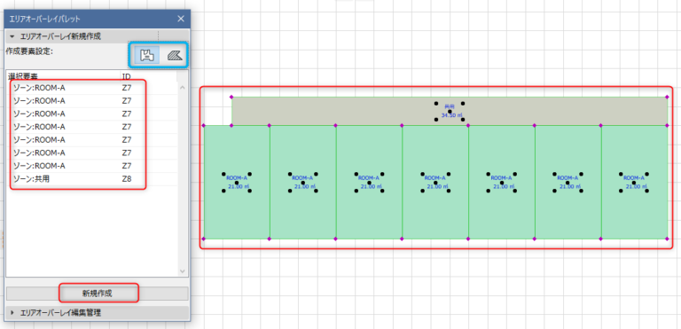

ひとまとめにしたいゾーンを選択すると、「エリアオーバーレイ」の新規作成対象のリストにそれらのゾーンがリストされます。新たに作成するのは[ゾーン]か[塗りつぶし]かを選択して、[新規作成]を押します。
今回はわかりやすくするために、[塗りつぶし]で作成してみました。もちろん、塗りつぶしにも面積を表示させることができます。

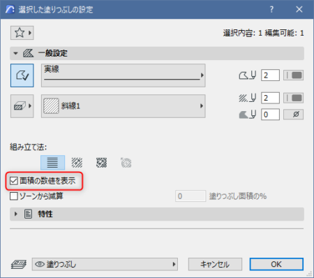

作成した塗りつぶしやゾーンはロックがかかっているので、後から設定を変更したい場合は、ロックを解除してから変更します。
ロックを解除した後、[面積の表示]にチェックを付けます。

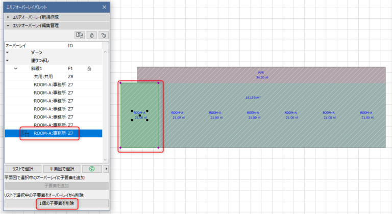

その他、一旦作成したオーバーレイから、任意のゾーンや塗りつぶしを除外したり、追加することができますが、追加の場合、隙間が空いているとできないので、気をつけてください。
