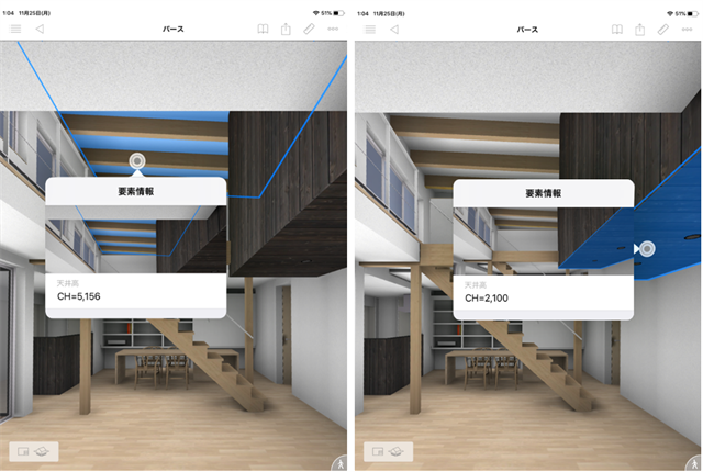

BIMxは施主へのプレゼンテーションに有効なアプリケーションです。BIMxアプリ版では、3Dモデルだけでなく2D図面や情報の表示も可能です。天井をタップすると、モデルから読み取った天井高が表示されるように作成してみましょう。

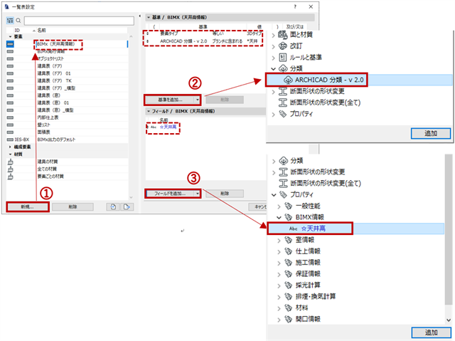

3. [一覧表の作成]
一覧表でBIMxに発行したい情報を整理します。
  • 新規作成する一覧表の名前を BIMx(天井高情報) とし
  • 分類の基準を追加し  *天井 を選択
  • フィールドにプロパティの  ☆天井高 を追加します。

(2)タブレット画面で天井を選択し、青丸印をタップし、「情報」を選択すれば天井高が表示されます。(※スラブツールで入力した天井の配置フロアからの下端高さです)
