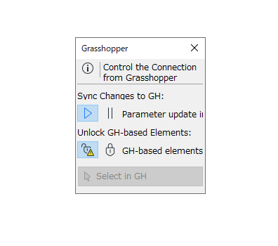

AC26 5002を使用していて、
grasshopperライブコネクションを使いたいのですが、
立ち上げた画面が、Archicad FLASHで見るものと違っていて、
うまくインストール出来ていないのでしょうか?
どなたか教えていただけますでしょうか。

ArchicadFlashは4年前くらいの動画なので、その後LiveConnectionのパレットはデザインが変わりましたよ。
(どのバージョンから変わったかは覚えていないですが・・・)

なぜかArchicadの壁とかの情報を取得できてなくて、原因が不明なんです。
ちゃんと動いているのか、やり方が悪いのか・・・。
下記のようにしてArchicadでインプットした壁を取り込みたいけど、うまくできません。

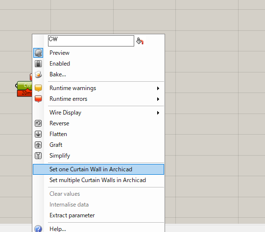

‎2023-12-08 10:15 AM
連携方法について
①Archicadを立ち上げる
②Rhinocerosを立ち上げる
 コマンドでGrasshopperと入力し、grasshopperを立ち上げる
③Grasshopperのデータを消す、または新規作成
④グラスホッパーでARCHICAD Connection Paletteをクリックし、「Start Connection」をクリック
⑤ArchicadのパレットからGrasshopperコネクションを実行し、▶ボタンを押す
⑥「Parameters」をクリックし、「Slab」をクリックし、好きな場所に配置
⑦配置した図形上で右クリックし、「set one Slab in ARCHICAD」をクリック
上記流れで、コネクトが出来ました。
ですが、現状そこからの連動はうまく確認できていません。
Grasshopperでコンポーネントを選択すると、Archicadでも選択されるようになりました。
その時にRhinoceros上には何も表示されません。
本来ならRhinoceros上でも表示されるようです。
また確認してみます!!
一旦、途中経過を報告します。
1 件のいいね!
