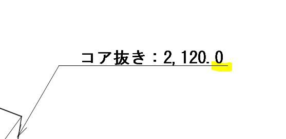

ラベルで、自動設定で長さを入れたいのですが、
画像のように、「2,120.0」と表示されてしまいます。
「.0」は出てほしくないのですが、少数点以下の設定をどうすれば表示調整出来ますか??
よろしくお願いいたします。

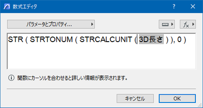

数式エディタで下図の数式について、「3D長さ」のところを2120.0の値になっているパラメータかプロパティに置き換えるとラベルで整数表示ができます。数式に入れられない場合はkmitotkさんのやり方で制御します。
STR ( STRTONUM ( STRCALCUNIT ( {Property:一般パラメータ/3D長さ} ) ), 0 )
 <使う関数と説明>
  1. 「 STRCALCUNIT (値) 」は長さ、面積、体積、角度の値を文字列に変換します。
  2. 「 STRTONUM ("テキスト") 」は文字列の最初の位置から数字を抽出します。
  3. 「 STR (値, [小数点以下の桁数]) 」は単位のない数値またはTrue/False値を文字列に変換します。
<処理の流れ>
  1. 「1」で長さを文字列に変換します。これはSTR関数が長さを読み込めないためです。
  2. 「Ⅰ」で変換した文字列を「2」で文字列を数字に変換します。
  3. 「Ⅱ」で変換した数字を「3」で数字を文字列に変換して、小数点第何位まで表示するかを制御します。
上記で作ったプロパティ(数式)をラベルで表示すると整数で表示されます。
