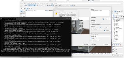

こちらのフォーラムを参考にインストールして、起動まで順調でしたが、生成する際にエラーがでてしまいます。
AIサーバーの詳細が読み解けないのですが、単にPCのメモリが足りないというメッセージでしょうか?

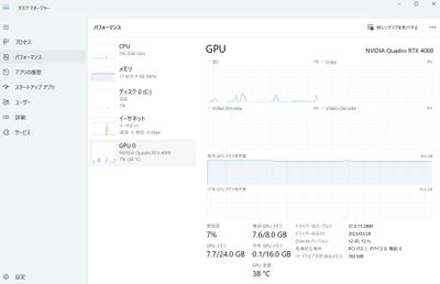

 パフォーマンスは↓のRTX4000を使っております。

画像生成により、GPUメモリが圧迫されエラーが発生しています。
・High VRAMモードのチェックを外し、AIエンジン開始する
・iterationの値を下げる
とGPUメモリの消費が低下し、生成に成功する可能性があります。

返信ありがとうございます!HighVRAMモードチェックを外しましたら、開始できました。
使えました。ありがとうございます。
AC28で有料版でAIVisualizerを利用するかにあたり、テストで利用できてよかったです。
どちらにせよ、PCのGPUをあげないとHighVRAMモードも使えないということですよね。。。
