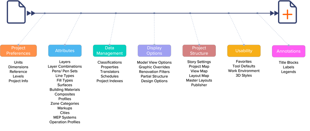

Archicad テンプレート構築の進め方:依存関係と順序
開発のための戦略が整ったら、次に、テンプレートのどの要素を、どの順番で作成していくかの計画を立てる必要があります。
Archicadの多くの機能やツールは相互に関連し合い、影響を与えるため、作業を慎重に計画することで、後から「あの段階で見ておくべきだった」という手戻りを防ぐことができます。
たとえば、プロジェクトのビューに適用する表現の上書きルールを定義するには、分類、プロパティ、ゾーンカテゴリ、リノベーションフィルタ、線種、塗りつぶしタイプ、ペン、材質といった他のテンプレート要素がすでに確定している必要があります。
テンプレートの作成にはいくつか異なるアプローチがありますが、そのうちのひとつを以下に示します。
この方法では、テンプレートで確認すべきすべての要素を論理的なカテゴリ(たとえば属性、データ管理など)に分けて整理し、それぞれのカテゴリの下に、開発順にリストアップしています。
ただし、この図において文脈上の順序から外れており、提案された順番では作成できない唯一の要素が「プロジェクトインデックス」です。これは先にプロジェクト構造の要素が完成している必要があります。
