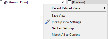

タブバーの全ての設定を一致させます。これにより、現在開いているタブの[スケール]設定を除く[表示]設定が、開いているすべてのタブに適用されます。
全てのタブを一致させたくない場合は、ビュー設定の取得機能と置換機能を使用します。Ctrl / Cmdでタブをクリックしても機能します。
これらの新しい機能はグローバルな変更の一部であるため、オフにすることはできません。
ContextMenuofTABs
