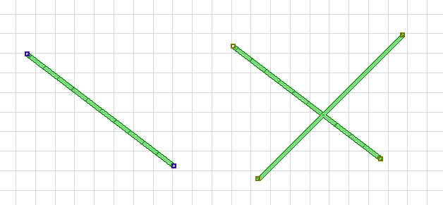

ARCHICADでは、既にホットリンクをしているモジュールをさらにホットリンクできます。また、その際にネストされたホットリンクについては、使用しているホットリンクモジュール共通で非表示にする場合と配置した各インスタンス事に表示を設定できます。ホットリンクに関する詳細はホットリンクモジュールを確認ください。

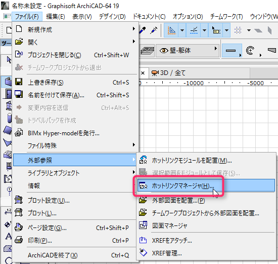

ホットリンクマネージャで管理します。こちらでネストされたモジュールを非表示にすると、配置されているホットリンク全てに影響します。 [ファイル]>[外部参照]>[ホットリンクマネージャ]

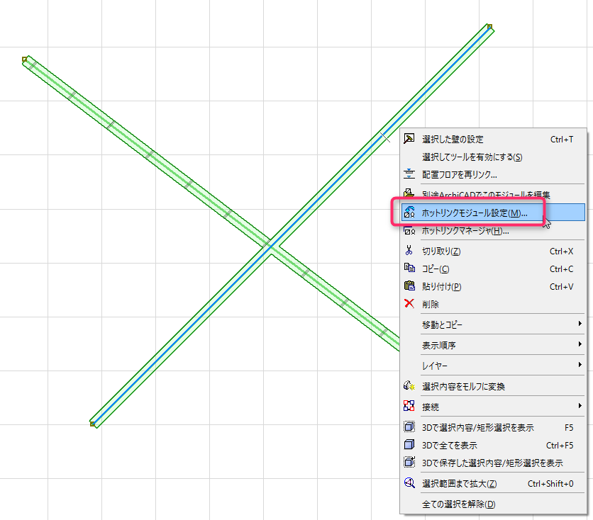

ホットリンクごとにネストされたモジュールを個々に設定したい場合は、配置したホットリンクを選択して右クリックし、「ホットリンクモジュール設定」を選択するか、選択後に、メニューの下記から選択します。 [ファイル]>[ファイル特殊]>[ホットリンクモジュール設定]
ホットリンクモジュール設定

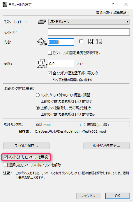

表示された[モジュールの設定]内の「ネストされたモジュールを無視」にチェックを入れます。
「ネストされたモジュールを無視」
これで配置されたホットリンクモジュール個々にネストされたモジュールの表示/非表示を設定できます。
