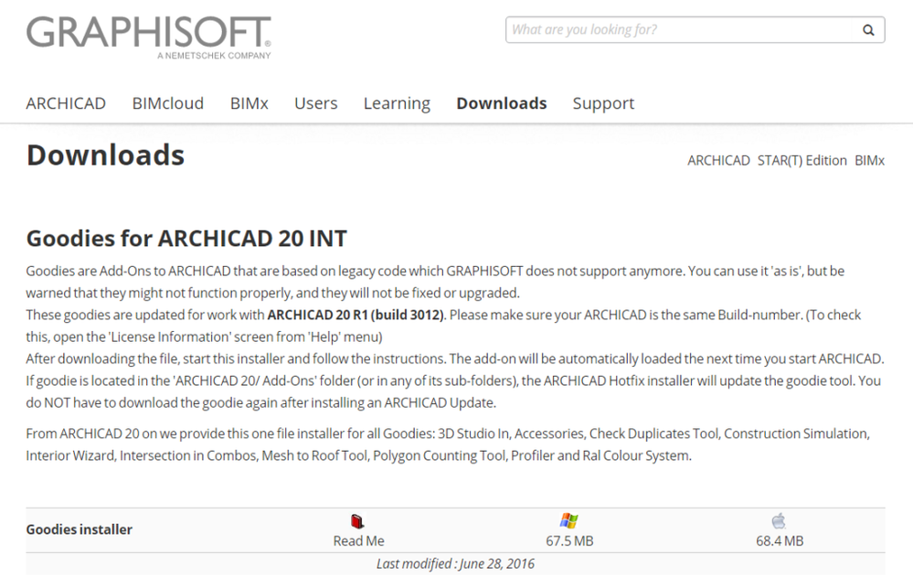

バージョン20以降、特定のアドオンを1つのパッケージにダウンロードしてインストールすることができます。このパッケージはGoodies Suiteと呼ばれています。ポリゴンカウントツールはその一部です。Goodies Suiteは、Archicadのヘルプメニューからアクセスできる Archicadダウンロード サイトからダウンロードできます。ページ内 の「アドオン 」をクリックし、次のページの「 Goodies 」に進みます。

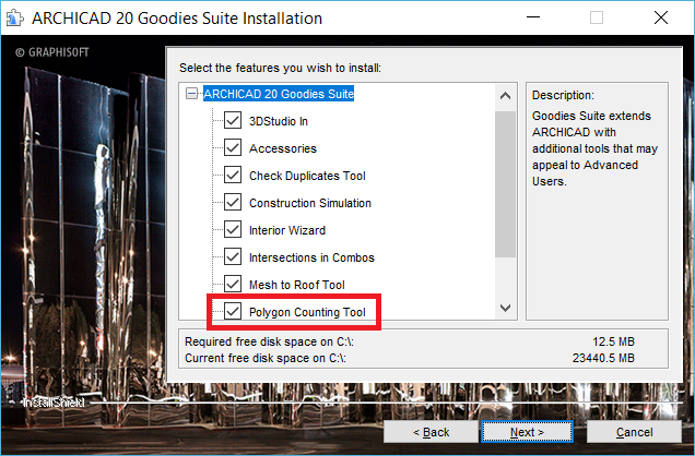

ポリゴンカウントツールをインストールするには、次の手順に従ってください:
  • お使いのオペレーティングシステムに適したインストーラをダウンロードします。
  • 開いている各Archicadインスタンスを閉じます。
  • インストーラを起動し、指示に従います。
  • インストールするGoodiesを選択します。初回インストール時に選択しなかったものは、インストーラを再度実行することで、後でインストールできます。この場合、既存のインストールに追加したい機能を選択できます。

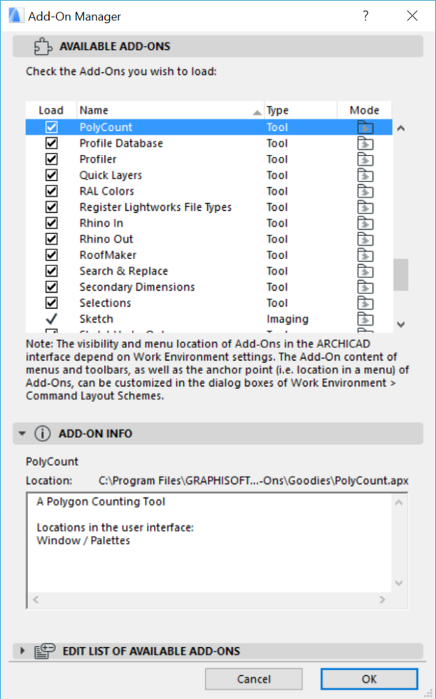

次回Archicadを起動すると、アドオンが自動的に読み込まれます。アドオンマネージャに表示されます。

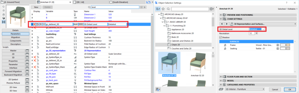

  • デフォルトの詳細精度で、実際のプロジェクトで特定のライブラリ部品の詳細レベル ( LOD )を変更できます。ライブラリ部品は、このタブから一度に調整することも、可能なレベルのリストから個別に調整することもできます:
    • 詳細
    • 簡略
    • カスタム
    • オフ

選択 ボタンは、リストでハイライトされている平面図上のモデル要素を選択します。更新ボタンを押すと、ポリゴンのカウントが再計算されます。ポリゴンカウントの設定を変更した場合、またはモデルを変更した場合は、ここでリストを更新します。デフォルト精度を設定ボタンを使用すると、リストで選択したライブラリ部品の詳細レベルを変更できます。リスト内のオブジェクトの名前をダブルクリックして、このオプションにアクセスすることもできます。Archicadライブラリのほとんどのオブジェクトには、詳細、簡略、およびオフのオプションがある3D詳細レベルパラメータがあります。精度を設定機能を使用すると、これらの値を切り替えることができます。カスタム値は、同じライブラリ部品の複数のインスタンスが選択され、それらのLOD値が異なる場合に表示されます。デフォルトオプションを有効にすると、選択したオブジェクトのLODは[デフォルト精度]タブから設定できます。これらの要素のLODを再度変更する必要がある場合は、リストでそれらを選択する必要はありません。デフォルトの詳細レベルオプションで直接変更できます。

  • ライブラリ部品のLODは、必要なパラメータがオブジェクトのパラメータリストにある場合にのみ変更できます。使用可能な場合は、オブジェクトの設定ダイアログでも変更できます。
