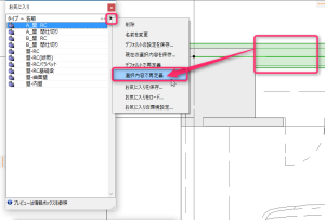

お気に入りの内容は、各要素の設定を開かなくともお気に入りパレットから更新できます。既に入力した要素を既に登録しているお気に入りとして更新したい場合には、お気に入りパレットを表示する方法があります。
  1. お気に入りの内容として更新したい要素を選択します。
  2. お気に入りパレットを表示し、更新したいお気に入りを選択してから、右上の▼のボタンをクリックします
  3. 「選択内容で再定義」をクリックすると、選択した要素の内容で、選択したお気に入りが更新されます。
お気に入りの更新
