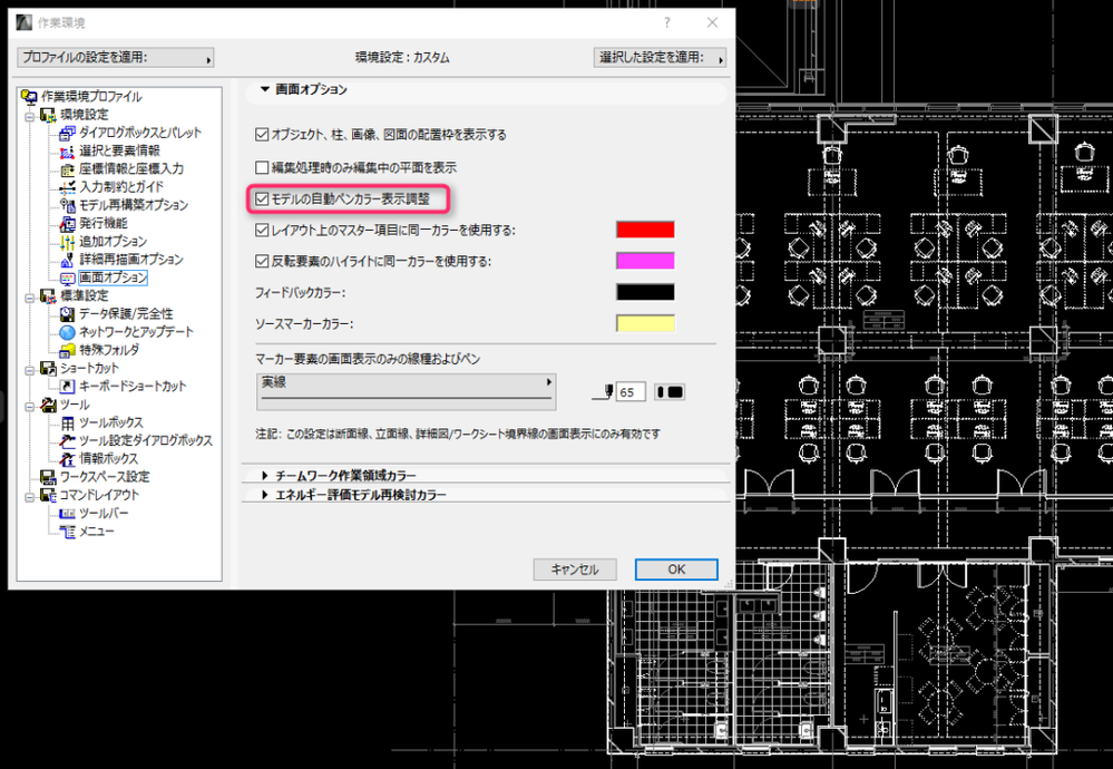

ARCHICADの背景色を白から黒に変更したい場合、ペンカラーの色を背景色に合わせて自動的に調整するには[作業環境]>[画面オプション]で行います。
「モデルの自動ペンカラー表示調整」のチェックを有効にすると、例えば黒いペンカラーを設定している線分は白として表示されます。
ただし、印刷時のペンのカラーはペンカラーテーブルの実際の設定に従って印刷されます。
